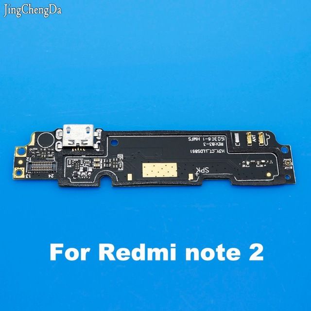

@mgwinnie , supongo que habras comprobado que el conector microusb del movil esta limpio, sin pelusillas ni similares y sus pines se vean derechos. Si esta comprobacion ha resultado positiva comprueba tambien si hay conectividad con el pc, es de imaginar que no, si asi fuese :
da-nuevo-cargador-del-conectador-del-enchufe-micro-USB-carga-Puerto-Flex-cable-cinta.jpg_640x640.jpg
Buy Products Online from China Wholesalers at Aliexpress.com
Es muy facil de sustituir, solo desconectar un flex y el cable de la antena y ya, sin soldaduras ni compñlicaciones. Y barato.

Me voy a lanzar a intentar cambiar la placa, aunque no soy muy manitas. Tienes referencias del enlace que has puesto?
Yo cambié hace poco la de un xiaomi redmi 4 y es quitar cuatro tornillos y los flex de contacto, puedes buscar videos que seguro los hay.
