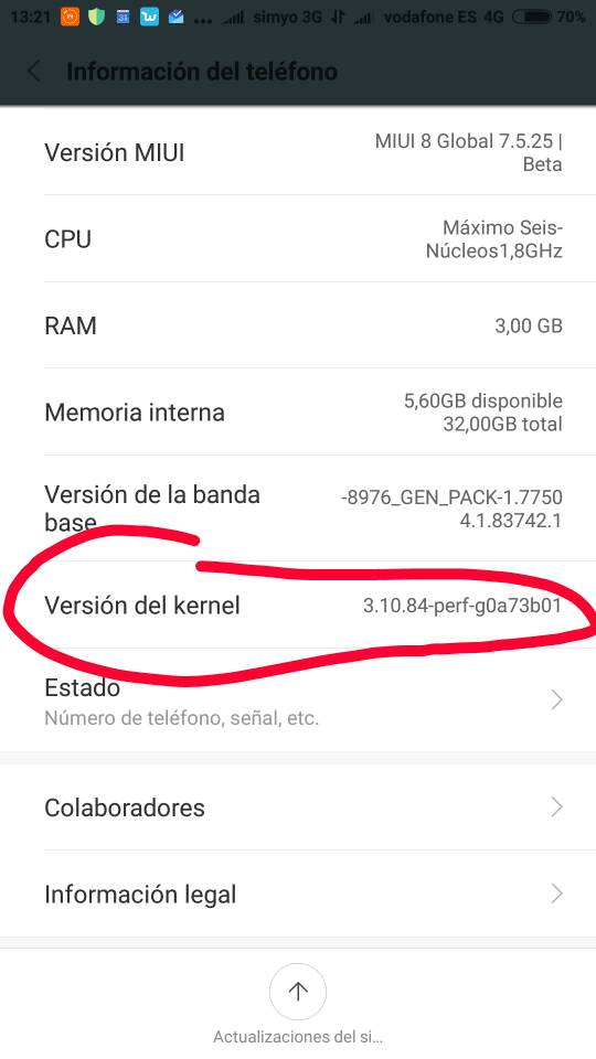

Si tiene dudas sobre el estado de su teléfono tiene unos test que le pueden ayudar a ver si sus componentes están bien y funcionan. Tiene que ir ajustes luego a información del teléfono y pulsar varias veces sobre el campo que le señalo en la imagen.
Un saludo.
