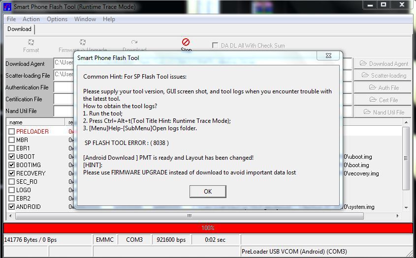

Buenas.
Llevo un par de dias investigando y haga lo que haga me aparece el siguiente error en la flash tool y no consigo avanzar...
Sabeis cual podría ser el problema?
ROM: thlw8plus-gravitymod2-1.5-flashtool-20130512
http://www.putlocker.com/file/FC97B212F2359062
FLASHTOOL: SP_Flash_Tool_v3.1304.0.119
DRIVERS: Funcionando OK (vamos el movil lo detecta)
segun leo por ahi, ese error es porque se debe flashear la nueva rom completa con su recovery...y ademas clickear update y no download.
Aca el texto real de xda
V3.1224.0.sn85 --------- > ERROR = SP FLASH TOOL ERROR : (8038)
[Android Download ] PMT is ready and Layout has been changed!
[HINT]:
Please use FIRMWARE UPGRADE instead of download to evoid important data lost
I have to say i have a B92M with JB 4.1.2 stock. I got it from China with already this firmware.
Where do i fail ???

this means that you cant flash only the recovery file for a partition mismatch problem, you need to flash the whole rom (switching Newrecovery.img for the original recovery.img) but press the "update" button, not the "dowload" one in flashtool.
it should work.

Finalmente lo conseguí.
Era el scatter, el que descargue del foro de xda me ha dejado cargar la imagen del gravity mod 2.6 sin ningún problema.

Sencillamente utilicé este scatter que adjunto que lo decargue el post de XDA.
Siento liarte, es que me confundo los terminos de las cosas. :up:
Instalé la compilación que ya incluye las actualizaciones hasta 2.6 y va bien pero me ralla lo del desbloqueo del terminal.
Acabo de instalar la opcion 1 que está GM2 hasta 1.5 (sin actualizaciones aduntas) y sin ellas ha mejorado. Esta tarde lo dejaré en 2.6 a ver si no me pasa igual.

el archivo ese lo suprimiste por el que viene en Pack básico para la posibilidad 1. Compilado hasta la versión 1.5. Será necesario instalar este pack básico y luego las actualizaciones. No se puede empezar directamente por las actualizaciones,,,,,y todo lo demás lo dejastes igual?? y asi le metiste esa ROM,,,
Según creo no es posible instalar actualizaciones sin haber metido cm mínimo el pack basico. Yo lo hice así, sustuí el scatter que he adjuntado por el que venia en el pack básico y me funciono el flashtools sin problema y a l primera.
Ya luego es seguir las instrucciones que @Tirizia nos tiene bien detalladas en otro post.
