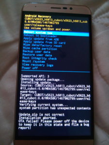

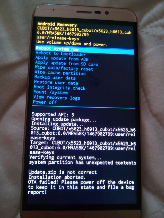

Sale el muñeco de Android y comienza la actualización, pero un poco antes de llegar a la mitad me sale el Android tumbado con el triangulo rojo y me pone error.
No hay que quitar la batería, hay que apretar tanto volumen + y power para que salga el menú, observamos que nos sale una información del problema que hay en la actualización. Damos a reboot system now, cuando vuelve a salir inicio de pantalla vamos a flashear nuevamente, pero esta vez con la Rom V14.

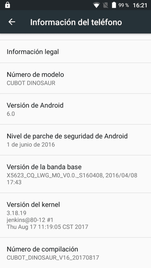

Lo flashea sin problemas, lo configuro y por ahora no hay problemas después de estar con él durante más de 3 horas.

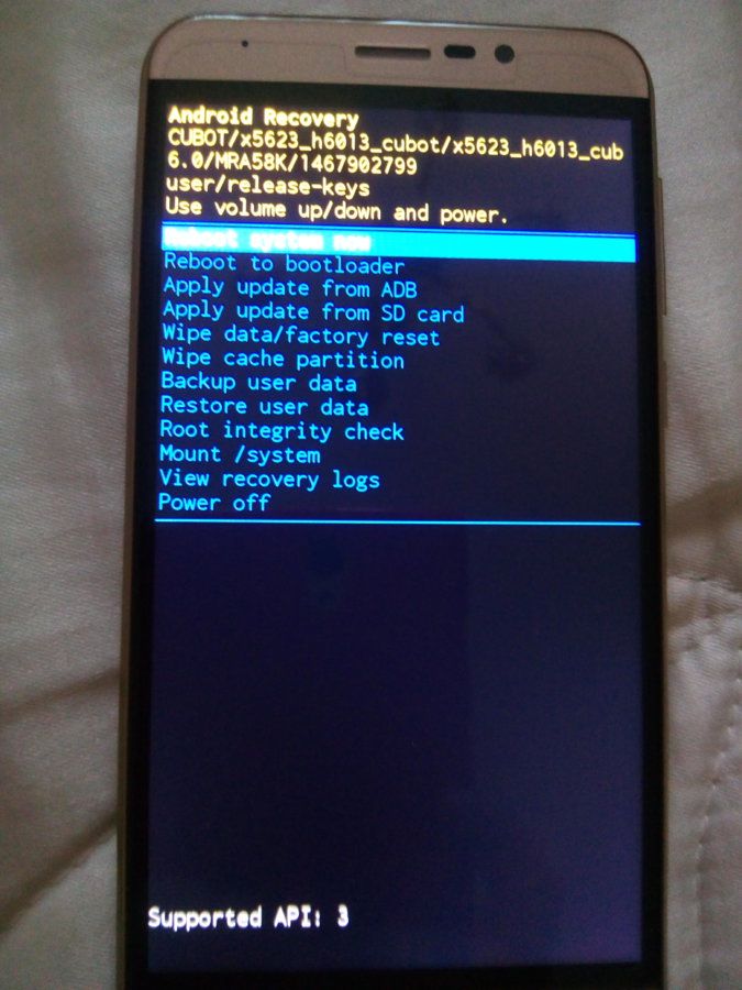

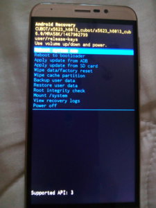

Os voy a poner imagen de lo que me salía en el Recovery cuando me dio error y otra imagen una vez solucionado el problema en el Recovery más la información de número de compilación.
