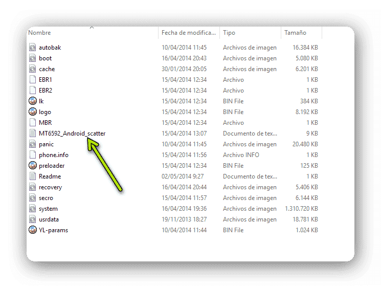

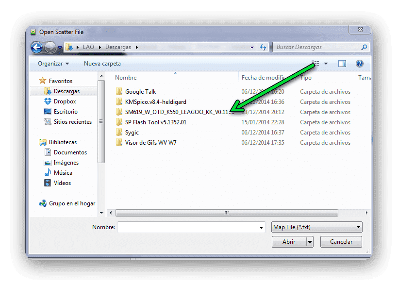

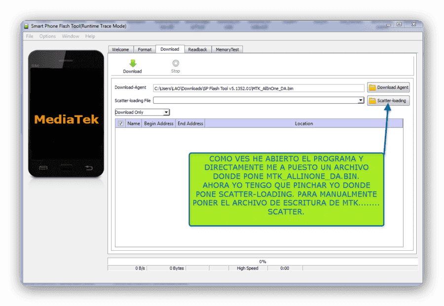

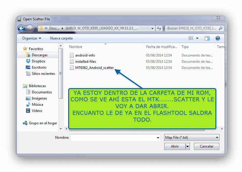

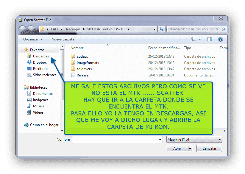

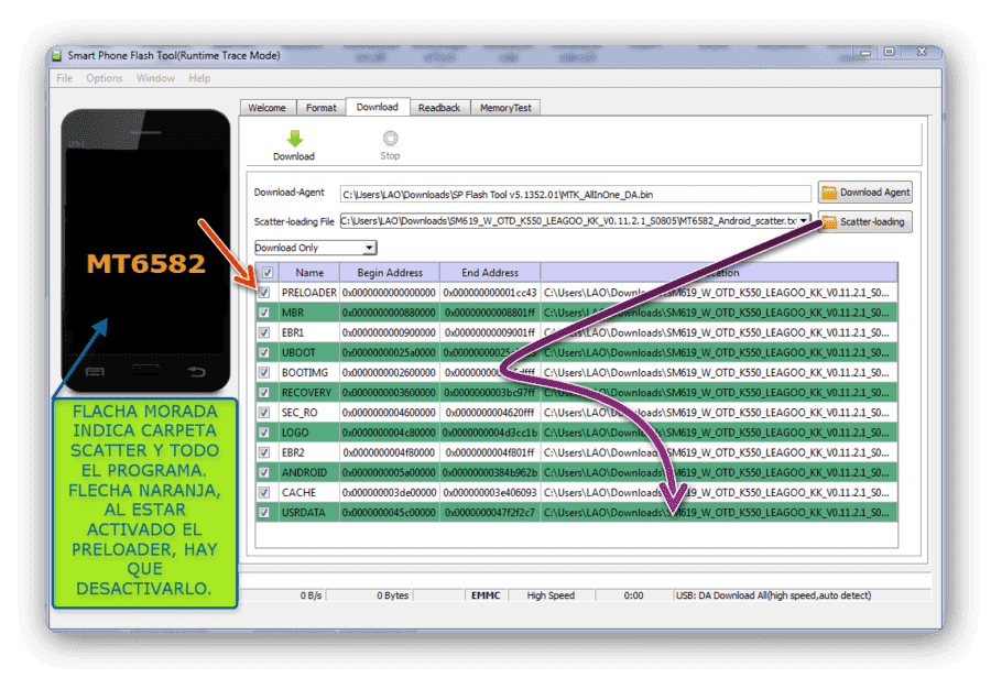

                      @safri@safri Porque tienes que poner el archivo Scatter para que salga toda la Rom en el programa FlashTool .
                      Ashampoo_Snap_2014.12.13_20h13m24s_002_. Ashampoo_Snap_2014.12.13_20h17m49s_003_. Ashampoo_Snap_2014.12.13_20h22m30s_006_. Ashampoo_Snap_2014.12.13_20h23m18s_007_. Ashampoo_Snap_2014.12.13_20h25m36s_008_.
                      Cuando ya están todos los archivos es cuando tienes que dar a Download y el programa se queda esperando a que tú pongas el USB con el móvil apagado y sin batería, luego en cuanto oigas el ruido, mete rápidamente la batería, a ver si te flashea.

                            Si tu móvil no se puede quitar la batería, tienes que hacer lo siguiente, una vez que consigas bajar la Rom que lleve el Scatter; Dejas en Download y el programa se queda esperando, antes de poner el USB con el móvil al PC, presiona tanto volumen + y Power, lo pones y lo que no sé es como te lo flaheara.
                            Si tienes que tener los dos presionados hasta que termine.
                            Si tienes que quitar los dos encuentro oigas que FlashTool lo reconoce.
                            Si tienes que sólo quitar el Power y dejar el Volumen +
                            Eso tendrás que ir probando en su momento hasta que des con la que flashea totalmente el móvil.

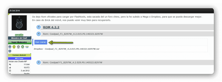

                            @safri@safri He bajado la que te he puesto en el enlace y esa si que lleva el Scatter.
