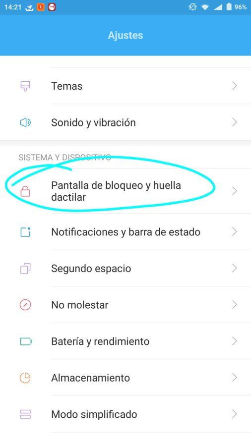

No te apetece esto?
Me aparece pantalla de bloqueo y contraseña

La imagen que te he mandado es desde un Kate con 8.1.3.0
Lo único que veo es que la Rom que descargaste te la proporciono Vankdj y desconozco si lleva alguna modificación, aunque luego te actualizo bien por OTA...
Solo se me ocurre que vuelvas a flashear la 8.1.3.0 pero oficial desde MIUI
