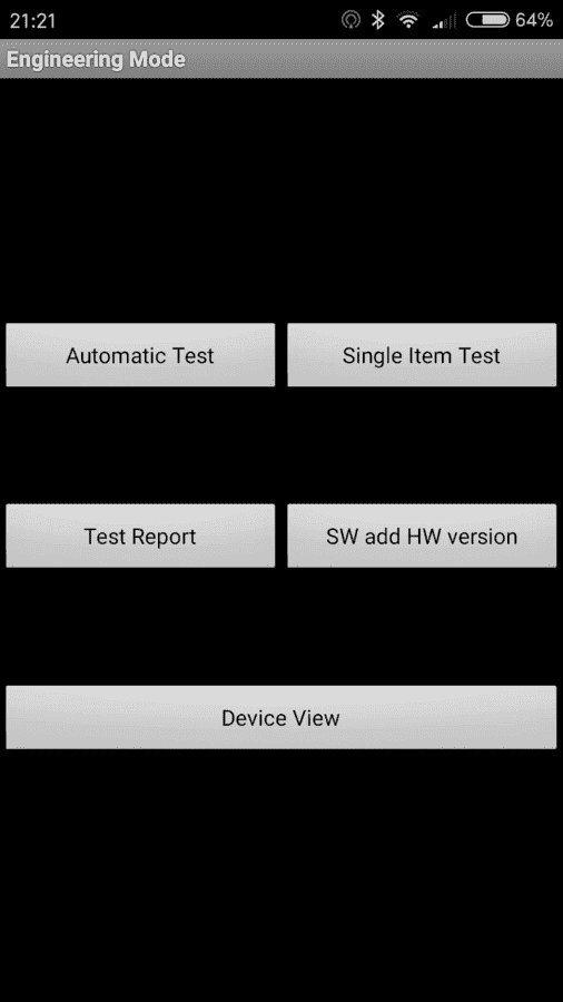

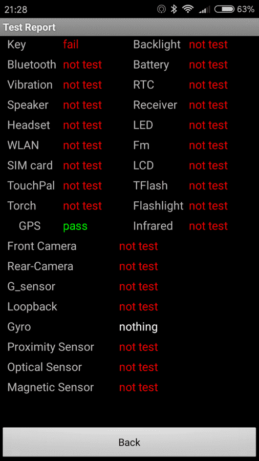

          Cuando le doy varias veces al kernel me sale esta pantalla,que hago ahora?
          @samuel serrano cortes@samuel serrano cortes
          Donde pone lo del Gps estaba en rojo y lo he pulsado y se ha puesto verde,pero lo de el número 32 no lo veo

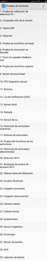

          @MMD6969@MMD6969 El menú de tu kernel es distinto el mio (ROM global note 3 y mi5) Screenshot_2016-10-03-14-46-54-211_com.miui.cit.
          Dale en “Single Item Test” ahí se probará un solo artículo y le das al GPS
          Suerte:smile:

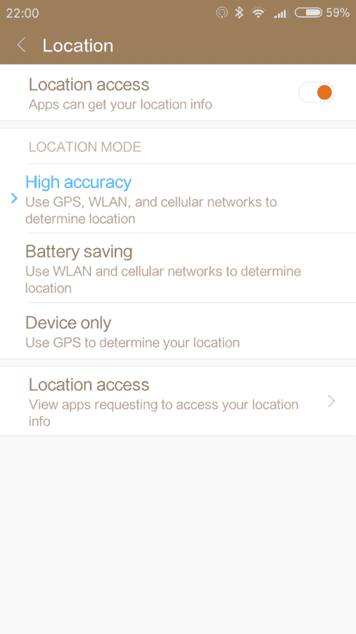

              Podría ser tema de permisos o seguridad..
              Has entrado en configuración, configuración adicional, privacidad, ubicación y que tienes activado acceder a mi localización...

                    Lo voy a mirar,l o tengo así

                      Pues esta bien...ummmm a ver es algo de configuración casi seguro, si antes iba y ahora no... Al restablecer los datos a fábrica...

                        Dale en success y después prueba...
                        Antes te agarraba? Puedes
                        Instalar la ROM global que estan un poco mejor (en mi experiencia) o puedes restablecerlo de fabrica...
