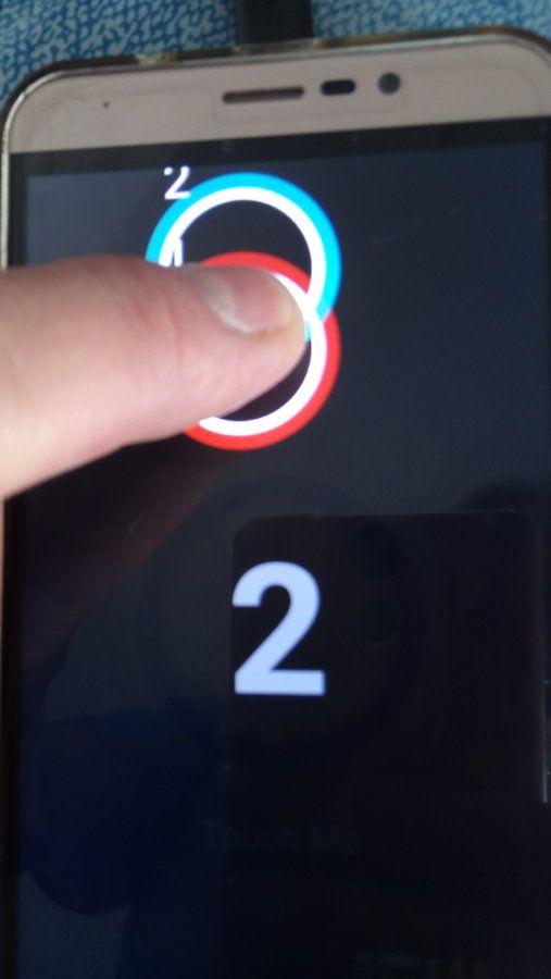

El fallo está en la parte de arriba de la pantalla.

Gracias. Solo hay audio, el vídeo no se ve, pero puedo oirte. El problema lo hay, lo que no se es si necesito cambiar pantalla o tactil, o como solucionarlo.

Si ya lo has puesto a modo de fábrica y sigue el problema, no te quedara otra que comprar la LCD nueva, una pena.

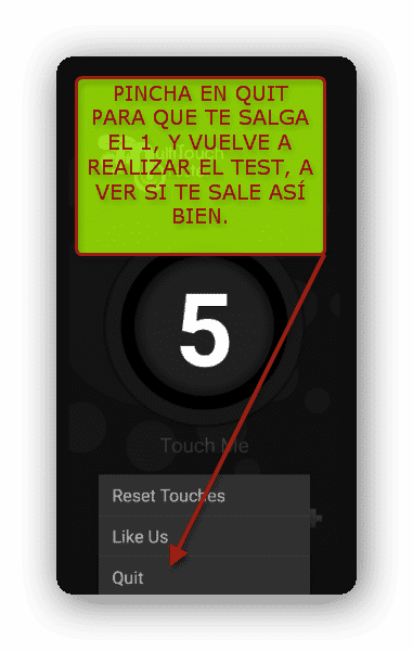

Haz otra prueba para ponerlo en el 1 si no sale, dale en el izquierdo del home para que te salga las opciones, como sale en la imagen.
Si ahí se ves que no te da fallo puedes hacer si quieres flashear el móvil para ver si es algo del software.
