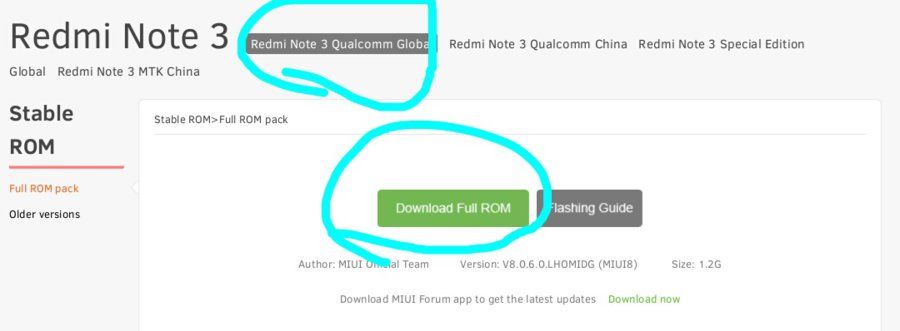

Tu tienes el Kenzo verdad? Creo que 8.0.6.0... Puedes descargarla desde Xiaomi en formato zip e instalar manualmente desde la herramienta uploader de Xiaomi... Pero no te saltan actualizaciones?, Has mirado tu manualmente si las busca?

Buenas.
Instala la rom mediante la app updater.
Los pasos son:
  • Descarga la ROM por aquí http://en.miui.com/extra.php?mod=rom/download&r=301&mobile=no#438
  • Coloca la ROM descargada en la carpeta “downloaded_rom”
  • Entra a la app updater y ve a los tres puntitos (lado superior derecho)
  • Selecciona la opción “Seleccione paquete de actualización”, ve a la carpeta y ahí le das a la ROM.
Listo, el móvil hará el resto...
Saludos:smile:

Mirame por favor el enlace si es valido que por lo menos en el movil me sale error al intentar descargar, no he probado en el pc,gracias

Buenas.
Descarga la rom con otro navegador y si no se puede, baja la rom en la pc.
