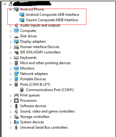

Habilitar la depuracion USB, Id a Settings -- About Phone --> Toca 7 veces en "MIUI version" para habilitar las opciones de desarrollador (Developer Options). Ahora ir a Settings - Additional Settings - Developer Options --> USB debugging.
Habilitar USB Debugging y conectarlo al pc.
Ahora el telefono esta conectado por ADB. Comprobad que salga esto:

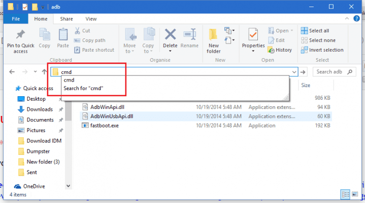

2. Descomprimid el archivo zip y comprobad que salga asi (Descomprimid en la raiz del disco para evitar problemas).
4. Teclea este comando
adb devices
Pulsas enter
adb reboot edl
Pulsas enter el telefono entrara en modo dowload se apagara la pantalla y el led palpitara en rojo, es normal.

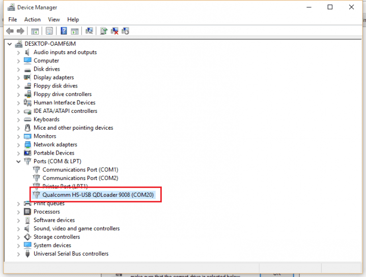

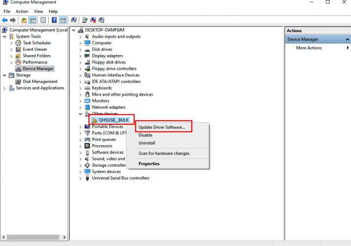

5.Abrir el administrador de dispositivos y el telefono aparecerá como QHUSB_BULK.
Click derecho del raton sobre el y elegir actualizar driver.
Nota: - Comprobacion de Firma del driver: Se recomienda desactivar. Reinicie su PC en el modo avanzado y elija Desactivar firma del controlador.
6. Elegir buscar driver en mi pc
7. Elegir la ruta de la carpeta Xiaomi. NOrmalmente se encuentra en la siguiente rutaNote:- Si la carpeta no existe, instalar Mi flash primero
Win 64 bit C: \ Program Files (x86) \ Xiaomi \ MiPhone \ Qualcomm \ Driver
Win 32 bit C: \ Program Files \ Xiaomi \ MiPhone \ Qualcomm \ Driver

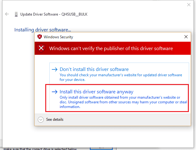

8. Elegir instalar el driver de todas maneras
9. Esperar la instalacion del driver
10. El driver se instalará y debe verse el puerto Qualcomm HS-USB.

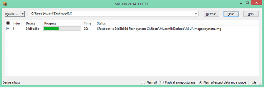

1. Descargar la rom y descomprimirla en la raiz de el discoduro C:, tened cuidado que en la ruta no haya espacios, sino dan problemas.

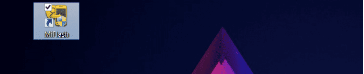

2. Descarga Mi Flash del enlace anterior e instalalo.
3. Cuando este instalado, ejecuta la aplicacion

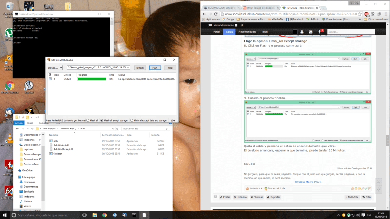

4. Click en browse
5. Selecciona la carpeta de la ROM, la carpeta resultante de descomprimir completa.
6. Pulsa el boton Refresh para ver el telefono en la herramienta de flasheo.
Despues de pulsar el boton refresh para ver el dispositivo conectado
8. Click en Flash y el proceso comenzará.

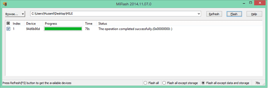

9. Cuando el proceso finaliza que tarda aproximadamente 150 segundos.
Quita el cable y presiona el boton de encendido hasta que vibre.
El telefono arrancará, esperar a que termine, puede tardar 10 Minutos.

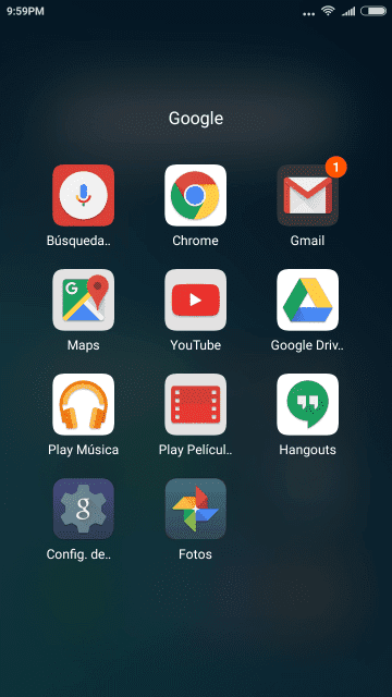

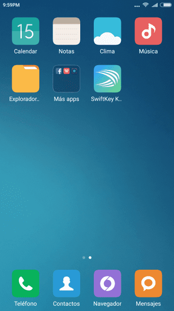

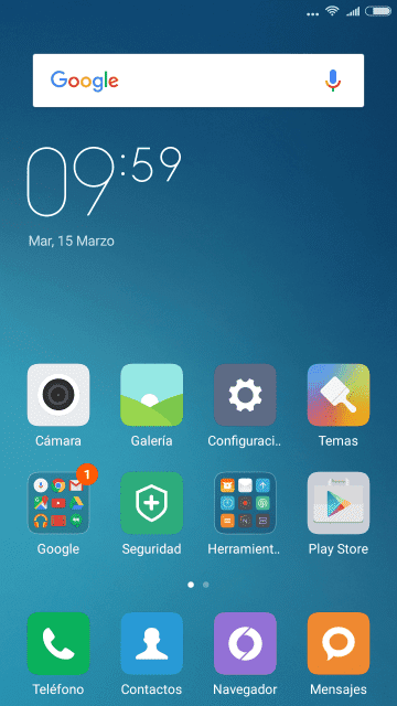

Bueno ahora veremos unas imagenes de como queda la rom y como mola tenerlo todo en Español.
He de indicaros que trae todas las google apps y aunque la primera vez el google play parecia no querer funcionar reiniciando el terminal se soluciono.
Como podeis ver no me costo mucho instalar la rom.
Por cierto nos borra todo lo que tengamos en el telefono tenerlo en cuenta.
El resultado no puede ser mejor aunque he de informar que el español que nos encontramos es español americano pero bueno puedo vivir con ello.
Nos encontramos con el launcher de miui, eso si sin aplicaciones chinas de ningun tipo y con algunas apps muy interesantes.
Por supuesto que contamos con las apps de google sin necesidad de andar descargandolas de ningun lado., no lo he dicho ya?.
Los ajustes tambien estan en Español, todo o casi todo algun aviso me ha salido en Ingles pero es residual.
