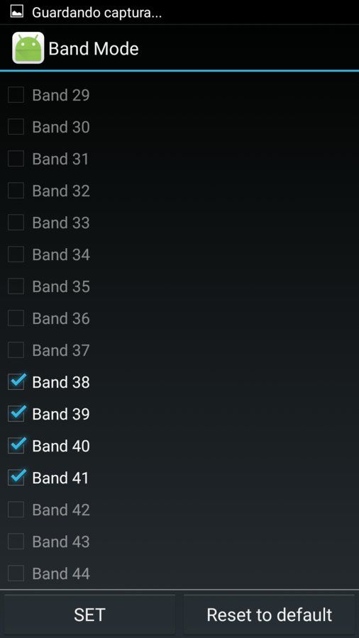

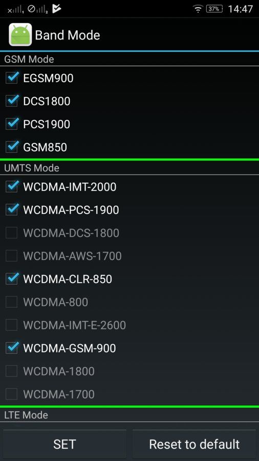

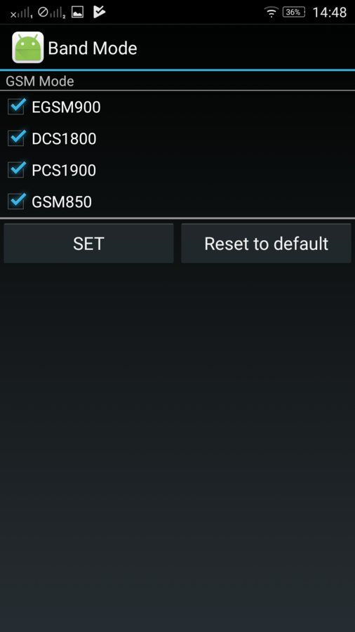

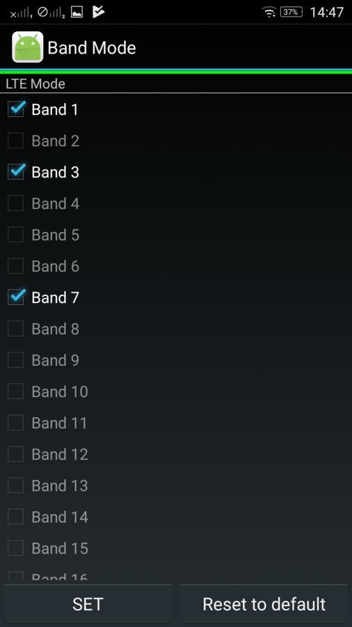

@FerMoonlight Si el móvil lo compraste por Internet y eres de Latino América, el problema son las bandas de red.
Las europeas llevan diferentes bandas, baja del Play Store el programa de MTSIMK Engineering Mode, y luego entra donde leas BandMode, SIM1 ahí veras la información más las LTE Mode abiertas, luego SIM2 veras también la información.

Acabo de ver y esto es lo que me salió en la sim 1 y sim 2
Sim 1
Sim 2
En la sim 1 se encuentra el chip Entel y en el sim 2 el chip Wom

Por lo que veo tienes las bandas bien, entra entonces en ajuste, tarjeta y mira como tienes configurado la SIM preferida para Datos, Llamadas y Mensajes a ver que te pone ahí.
Luego entras en más y redes móviles a ver que te pone en intinerancia de datos, yo en mi modelo Leagoo Elite5 lo tengo desactivado y tipo de red preferido 4G
