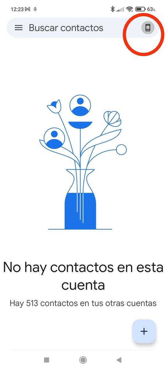

Nota, en relación con el icono del dispositivo desaparecido, en la aplicación de contactos:
No parece que está solucionado del todo, porque de tanto enredar para solucionar el problema con la tarjeta SIM, me he dado cuenta de que el icono del dispositivo , se visualiza en muy pocas ocasiones
Aparece por sorpresa la opción de dispositivo, entonces, aprovechas a mover los contactos al almacenamiento de contactos del dispositivo, es ahí, cuando, vuelves a iniciar sesión con la cuenta MIUI, existe un fallo, se borran los contactos del dispositivo, se sincronizan y se mueven solos a la cuenta Gmail, quedando en la nube de google (Gmail) los contactos duplicados.
Seguidamente se borran los contactos del dispositivo y desaparece después su icono.
Existe una incompatibilidad entre los contactos del dispositivo, los contactos del las cuentas Google y MI (de Xiaiomi).
Da la sensación de que la aplicación de contactos, no está bien pulida, tiene incompatibilidad entre las cuentas, con el almacenamiento de contactos del (dispositivo) propio teléfono y la SIM con el problema que os he contado.

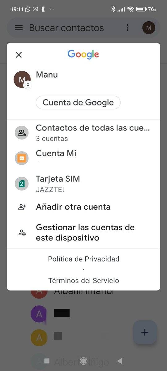

Solucionado:
Despues de unas semanas:
Al final para visualizar el dispositivo en la aplicación de contactos la solución fue complicada.
Primero lo solucioné con el Poco X3 Pro.
Al darme cuenta que con este teléfono el problema se arregló, me puse ha intentarlo con el otro teléfono, que tenía el mismo problema el Poco X3 NFC y también se arregló, fue cuando deduje que el problema era por lo que sospechaba.
Los dos teléfonos tenían instalada de fabrica la Rom Global Estable de la versión europea y a estos dos los flasheé, con la Rom Global Estable.
La Rom Global Estable versión europea da igual que lo restablezcas a valores de fábrica, da igual las actualizaciones que salgan que no se arregla.
La única solución que encontré fue, instalarle la Rom Global Estable y quitarle la versión europea.
Por primera vez puedo decir, que visualizo siempre, en los dos dispositivos, el icono de dispositivo en la aplicación de contactos.

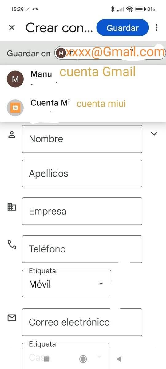

En la foto muestra que hay red móvil, eso dice que tiene la sim.
También muestra que sólo te da la posibilidad de guardar un contacto en la cuenta Gmail y en la cuenta Mi.
No sale ni el icono del dispositivo.
Tampoco sale el icono de la SIM.
A pesar de esto las llamadas e internet de Red (sim), funcionan bien.
En relación con el icono del dispositivo desaparecido, en la aplicación de contactos:

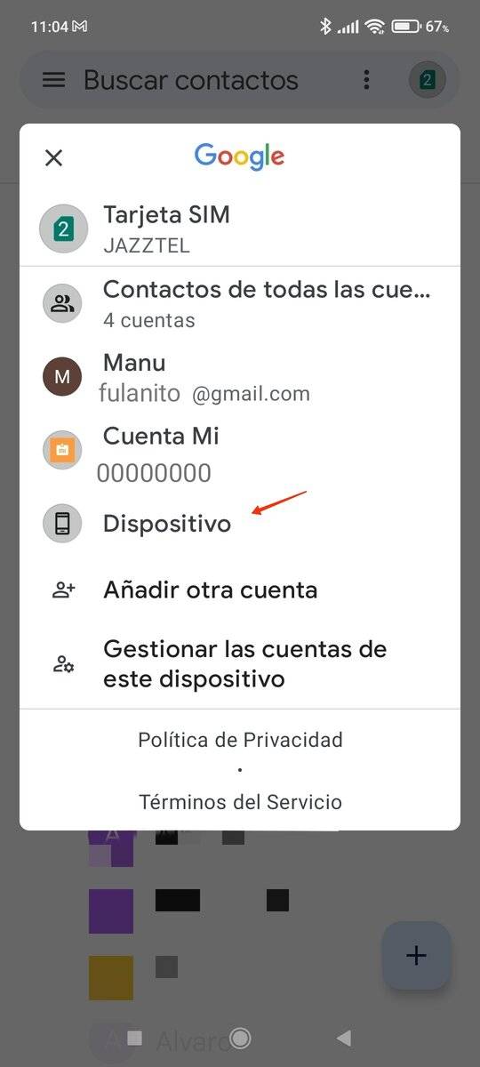

Problema resuelto
Al final resolví el problema y ya puedo visualizar la sim y lo solucione en los dos teléfonos Pocophone X3 que tenía el mismo problema.
Lo solucione extrayendo la tarjeta SIM al Pocophone y meterla en un Redmi Note 3, que por cierto en éste si que se visualizaba de primeras la Sim.
En el Redmi Note 3, con anterioridad ya había pasado los contactos, que yo tenía guardados en mi PC, los pase al almacenamiento de la memoria interna de éste Redmi, en este móvil y pude mover los contactos a la Sim.
Después, quite la Sim al Redmi, con los contactos metidos en la SIM, se la puse al Pocophone,
como por arte de magia, en la aplicación de contactos del Pocophone, ya se podía ver el icono de contactos, accedí a el y descubrí que ya podía editar, exportar, importar.
Por si fuera poco.
Antes no me dejaba desbloquear el bootloader, porque no debía de detectar la sim.
Con el programa de unlock miui en ordenador, pude hacer el proceso del desbloqueo y ahora a esperar las 168 horas, para el desbloqueo del bootloader.
Lo de visualizar el icono del dispositivo no me preocupa, pero aún queda eso por solucionar.
