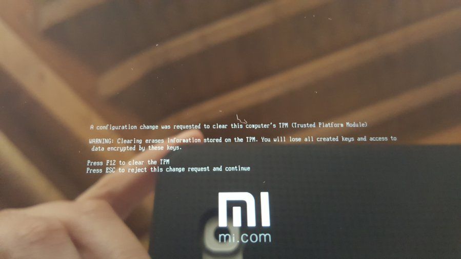

Buenas a todos, me consuela saber que no soy el único al que le pasa. Yo he seguido las instrucciones que habéis dado en el foro pero aun así no enciende. Un amigo me ha comentado que puede ser que al no usar el cargador original (puesto que era enchufe chino y no podía conectarlo) la tablet no lo reconozca y no cargue. Por si fuera poco en un momento de estupidez decidí restablecer el tablet de fabrica, graso error, pues al usar sistema operativo Windows 10 hay un momento que me pide que presione F12 y al no tener teclado físico no se puede presionar y la tableta se ha quedado parada en ese punto hasta que consiga un adaptador USB C a USB y conecte el teclado, aun así no las tengo todas de si funcionara.
Si alguien sabe alguna manera de arreglarlo o le ha pasado lo mismo agradecería mucho la ayuda.

Muchas gracias por tu respuesta. El problema es que no puede descargar ningún teclado, incluso no puedo activar el teclado del tablet, solo podía (digo podía porque ahora ni se enciende) ver como la pantalla se queda parada ni tan siquiera apagarlo y mirar como pasaban las horas mientras se gasta la batería y se apaga solo, adjunto una imagen para que se vea el mensaje que me da.
Muchas gracias de nuevo por vuestra ayuda, sois bastante mas eficaces que el servicio técnico de la web que lo compre.

Por si te sirve de consuelo, yo también soy uno de los espabilados que recibí una Tablet con W10, y como tenía dificultades para instalar MIUI se me ocurrió restablecer la tablet a configuración de fábrica, y efectivamente hay un momento que Windows 10 pide presionar F12 y al no tener teclado físico no se puede hacer nada y la tablet se ha quedado parada en ese punto hasta que se descarga.
Alguna idea de como terminar la configuración de fábrica?
Tampoco soy capaz de arrancar en modo Fastboot (pulsar encendido + volumen)
Alguna solución. Yo ya no doy mas de sí. Agradezco mucho cualquier ayuda
