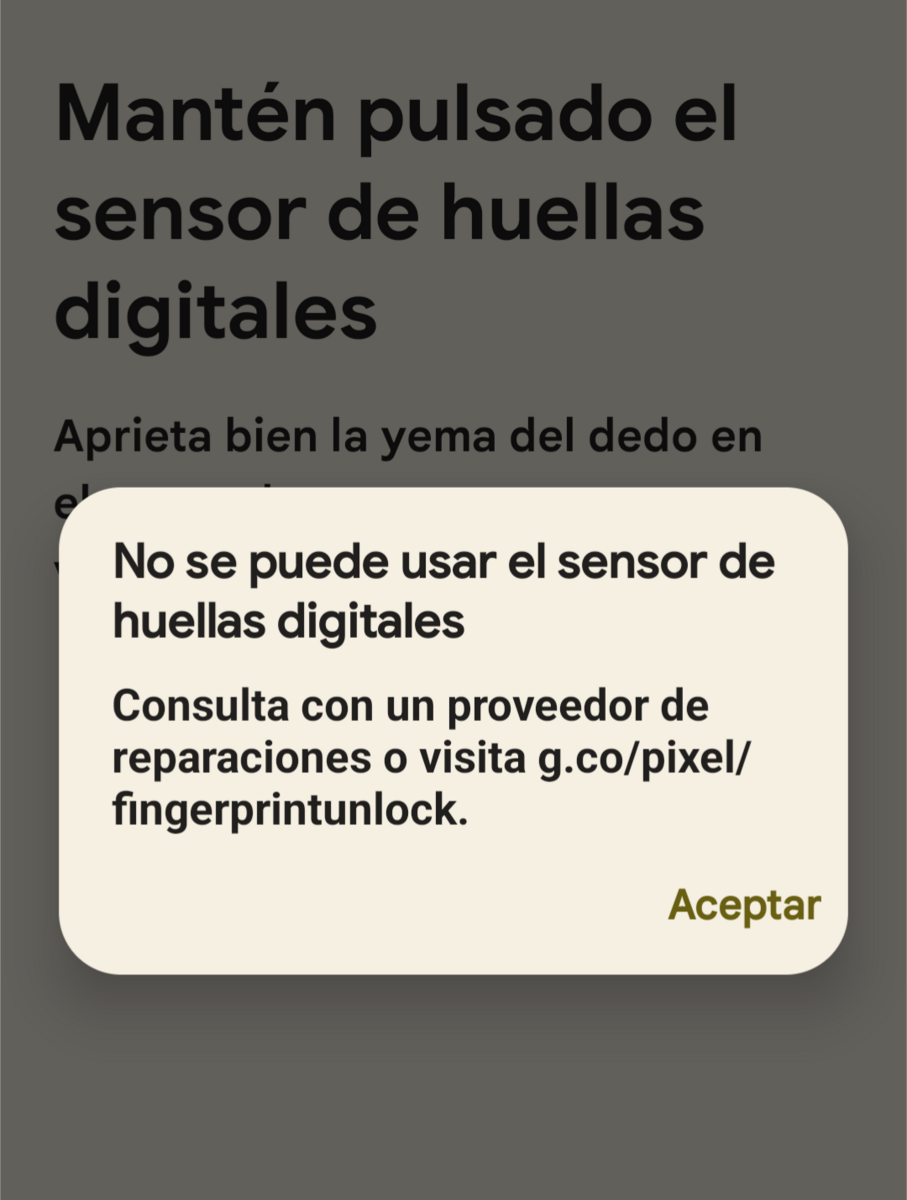

Desde que cambié la pantalla al móvil, sale éste mensaje.
La pantalla es original.
La gente de Google con la que he estado hablando, me dicen que quizás con un restablecimiento de fábrica se puede solucionar o con alguna actualización. Y que sino se lo envie y ellos lo arreglan. Pero yo quisiera saber alguna opinión.
Alguno de vosotros sabe porque me pasa ésto?

Podría ser que no conectasen bien la pantalla? siendo original, me resulta extraño que el sensor de huellas no te funcione. Yo lo llevaría donde la han cambiado
Si, se lo dije, y me comentó que si, que lo puso todo bien.

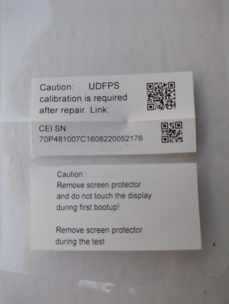

Lo de recalibrarlo lo hice. Me lo dijo el que puso la pantalla. La pantalla traía pegada una pegatina con un código de barras que te lleva a un enlace de Google. También borré la huella anterior y una vez realizado todo esto, ya salía el mensaje que puse arriba
