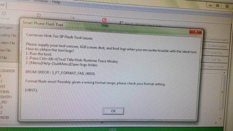

Me sale un error en el flash tools.
Enviado desde mi NEO N003
En que momento te da el error, lo más complicado es el tema de los drivers, por si no lo comente primero, antes de conectar el movil por usb, hay que pulsar sobre "update firmware", y luego conectarle. No olvides tampoco ejecutar el FlashTools como administrador.
Acabo d ejectutar como administrador, he aplicado el firmware y me sale esto:
Creo que es porque no tengo bien instalados los drivers o algo.
Si alguien sabe que tengo que hacer, agradezco la ayuda porque yo no se que hacer ya...
