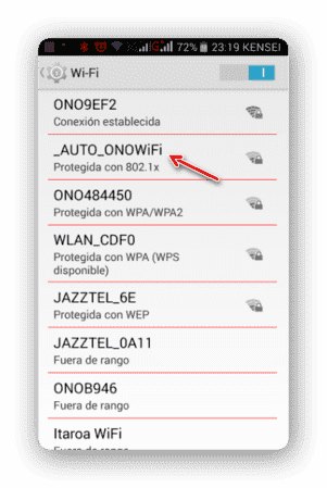

Entra en ajuste y WiFi, mira que nombre está el primero, ahora les ha dado a las compañías por poner un servicio de WiFi con el mismo nombre del router.
Yo tengo el router con ONO, pues si me meto a ver los WiFi que tengo en las cercanías, siempre el segundo es ONOWiFi, un día me dio por entrar y cada vez que estaba en casa me conectaba con el router y enseguida me lo desactivaba y se ponía ONOWiFi, borre la sincronización y desde entonces ya no tengo ese problema, ahora se queda en segundo lugar o tercero. Mira a ver si a ti te esta pasando lo mismo.

Te voy a mandar una imagen, si tienes el ADSL por ejemplo; ONO hay una WiFi libre sin contraseña que desactiva al router y se pone como predeterminado, en la imagen ves que es con contraseña, yo la puse y me desactivaba el router y se ponía como predeterminada, que me pasaba; en cuanto se iba la seña las notificaciones no me llegaban.
Así que entre en ONOWIFI y borre la sincronización, ahora siempre la tengo en segundo lugar o como te dije en tercer lugar, pero ya no me desconecta el router.
Si en tu caso no lo tienes así, el problema es de configuración y tendrías que entrar en tu router para ver como tienes puesto la WPA/WPA2 PSK, y la IPV4.

No, lo de la contraseña esta bien, es mirar en el móvil, como te sale y observar si Moviestar con su WiFi de poder conectarte por donde estés te desactiva el WiFi del router!!
