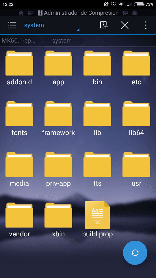

La moke es de 64bits no?, y la que puse en este hilo también, no?, como puedo saber si es de 64 o no, hay alguna forma de comprobarlo en la rom antes de instalarla?, por cierto gracias por el recovery.
mira si en system tienes una carpeta llamada lib64.
Aunque tenga las dos es de 64, verdad?
