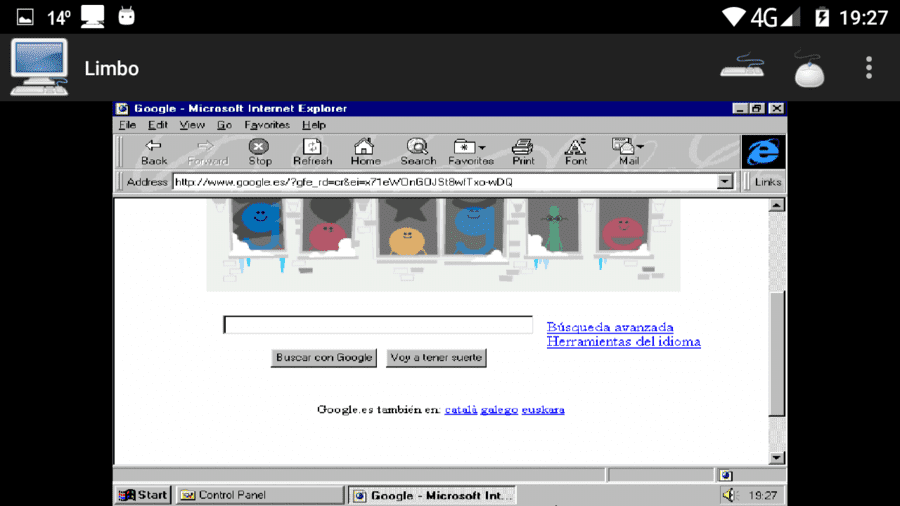

Buscar alguna iso ligera winxp win95
instalarla en un disco virtual de 100megas en la sd card externa
Algun emulador, qemu, limbo,..
En nustro peque funciona muy bien que ya lo he trasteado (no hace falta root aunque ya lo tengo)
@pgete , esto merece un hilo a parte , yo no lo he usado pero seguro que es muy útil.
Te animas?
Gracias
