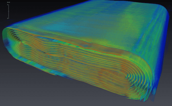

¿Qué le ocurre a una baterías de litio antes de explotar? Es más, ¿por qué lo hacen? Las baterías preferidas del mercado está lejos de ser perfectas. Pero cada vez las entendemos mejor.
Tomografía de unas baterias de litio. Fuente: Canadian Light source
Es bastante probable que el aparato con el que estás leyendo este artículo tenga una batería de litio. En tal caso, deberías saber que tienes entre las manos un material que podría dejarte sin un dedo. O algo peor. Pero ¡tranquilos! Los ingenieros ya se han encargado de que esto no pase. Al menos normalmente. Las baterías de litio están presentes en la gran mayoría de dispositivos portátiles del mundo. Su utilidad, así como sus características han hecho de estas baterías las grandes favoritas del mercado. Pero también tienen sus inconvenientes. Por suerte, cada vez entendemos mejor qué les ocurre a las baterías cuando todo va mal. Pero para poder estudiarlo correctamente, primero hay que hacerlas explotar.
¿Qué les ocurre a las baterías de litio cuando explotan?
Los materiales con los que están hechos las baterías de litio no son especialmente delicados en el sentido clásico. Sí que son inflamables, pero no hasta el punto de tener que llevar un cuidado especial. Al menos a temperatura ambiente. Sin embargo, esto cambia radicalmente con la temperatura y el sobrevoltaje. Cuando una baterías de litio se sobrecalienta, el complejo sistema químico que lleva en su interior comienza a formar burbujas de oxígeno, dióxido de carbono y otros gases. El interior de una batería contiene electrodos enrollados sobre sí mismos, para aprovechar al máximo el espacio. Es en estos electrodos donde se producen las reacciones químicas que permiten el transporte de electrones.
A altas temperaturas se producen gases que ocupan más y más espacio, aumentando la presión
Y también es donde se producen las reacciones a ciertas temperaturas que provocan la aparición de gases. Los gases ocupan un espacio cada vez mayor, aumentando la presión de la batería hasta el punto en el que no aguanta más. Entonces, se agrieta y el gas comienza a salir, muy, muy caliente, con el resto de componentes arrastrados. A estas temperaturas, dichos componentes, protegidos en el interior de la batería, arden. Además, al no tener la constricción espacial de las celdas, todo el interior se expande violentamente, lo que puede resultar en la explosión de la batería.

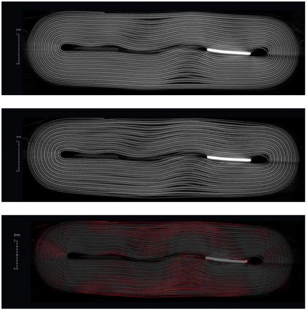

Diferencia en los daños tras el sobrecalentamiento de unas baterias de litio. Rayos X. Fuente: Canadian Light Soruce.
Un reciente estudio realizado por el Instituto "Canadian Light Source" ha analizado las baterías de litio sobrecargadas mediante tomografía de rayos x, lo que permite mirarlas por dentro con todo lujo de detalles. Los resultados muestran cómo en el electrodo enrollado comienzan a aparecer abolladuras provocadas por el gas, que va aumentando la presión a medida que se expande, tanto por el calor como por la cantidad creciente. Un detalle importante, señalan los autores, es que la mayoría de las deformaciones ocurren en las partes más intactas, aunque son mucho más intensas en las partes que ya estaban dañadas, lo que muestra un deterioro muy rápido de la batería.
