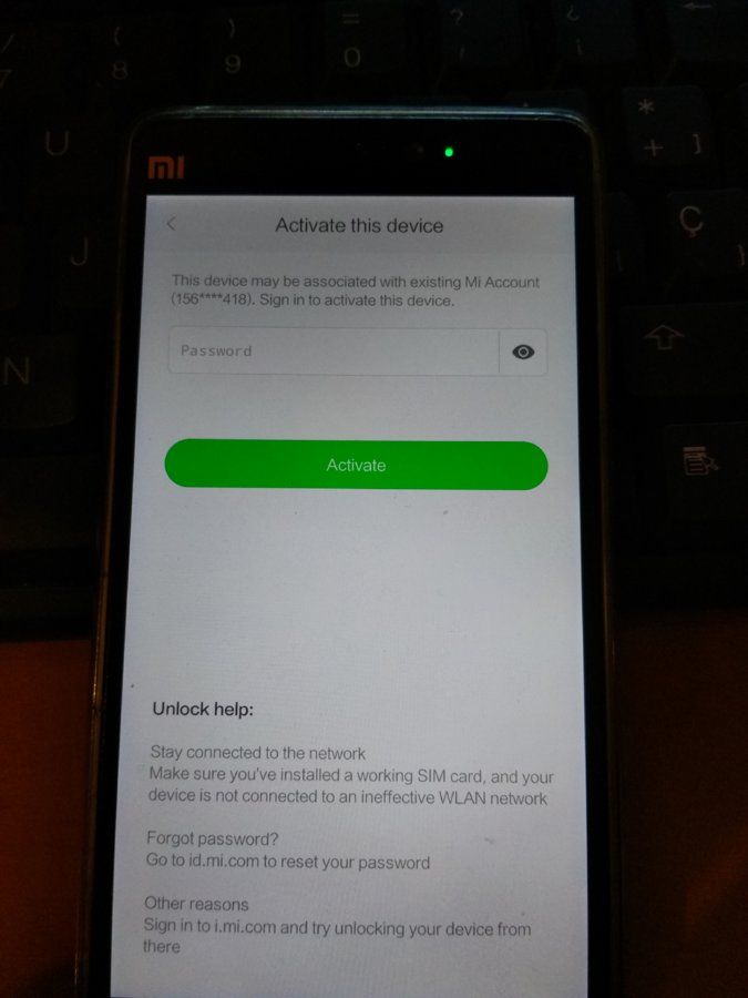

Pues despues de conseguir resucitarlo con el MiFlash y una rom especial, al ponerle la wifi me sale el mensaje de la foto. Alguna ayudita? Este mi4c es de un amigo, yo tengo otro igual y de momento me va bien, pero ya empiezo a preocuparme ufff
Perdon se me ha olvidado subir la foto
[DOUBLEPOST=1457566518][/DOUBLEPOST]En fastboot me deja entrar pero no me lo reconoce el pc
Esta bloqueado por la cuenta de xiaomi, vamos es una caracteristica de seguridad, si te lo roban y tienes configurada la cuenta de xiaomi puedes remotamente bloquearlo y como bien dices, al tener el bootloader bloqueado hace mas complicada la tarea de revenderlo.
Yo veo perfecto que esto pase, simplemente pidele a tu amigo que te de su clave de xiaomi. Si no sabe de lo que hablas entonces pregunta a tu amigo de donde saco el equipo :wink:
Coincido con el compañero, te pide el password de la cuenta. Si no se acuerda tendrás que intentar desbloquear el bootloader cambiando la rom por la 6.1.7 y desbloqueando a mano con la guía que hay:
