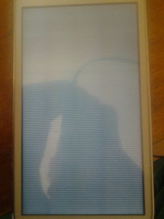

Muy buenas,
He flasheado esta ROM http://www.needrom.com/download/doogee-dg300/ por algunos problemas con el movil y despues del proceso, la pantalla esta a rallas negras y blancas. Cuando lo enciendo escucho el sonido de inicio del telefono.
Lo unico diferente que he hecho durante el flasheo ha sido conectar el movil con la bateria desde el princio para que lo reconociera, porque si no no lo reconocia nunca.
Al final del flashseo me aparece la ventana de Donload OK, como opcion tenia Firmware Upgrade como explicabais en este hilo: https://www.movilesdualsim.com/tema/brick-doogee-voyager-dg300-android4-2-2-mtk6572.84224/
Tiene arreglo el telefono? estoy pensando en hacer un format flash como explicais, pero me gustaria saber vuestras opiniones.

lo que pasa realmente es que he flasheao una ROM y ahora la pantalla se ve a rayas negras y blancas, cuando lo enciendo escucho el sonido de encendido.
¿Que podria intentar para recuperarlo?
¿Sabes que es lo que ha podido pasar?
Pues si, hay un archivo que es el LK que parece que le metiste el que no es el de tu movil. Son los drivers de tu pantalla...el probema es ahora acertar con esos "LK"

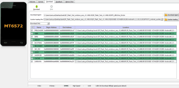

Y ahora que me he bajado la ROM oficial, al hacer el proceso de flash otra vez no deberian reinstalarle esos drivers? o como se reinstalarian?
El primer proceso de flasheo podria haber sido afectado por el hecho de que conectara el movil con la bateria de primeras?
He adjuntado una imagen del flash tools.
ARREGALDO!!
He usado una version diferente de flashtools, la de este hilo de @jdigital
http://www.htcmania.com/showthread.php?t=766338 y la ROM oficial.
Aparte, para asegurarme de que los drivers Preloader estaban bien instalados, como de ninguna manera me reconocia el telefono al conectarlo sin bateria, desde Administardor de dispositivos, click derecho en el nombre del equipo y Agregar hardware heredado.
