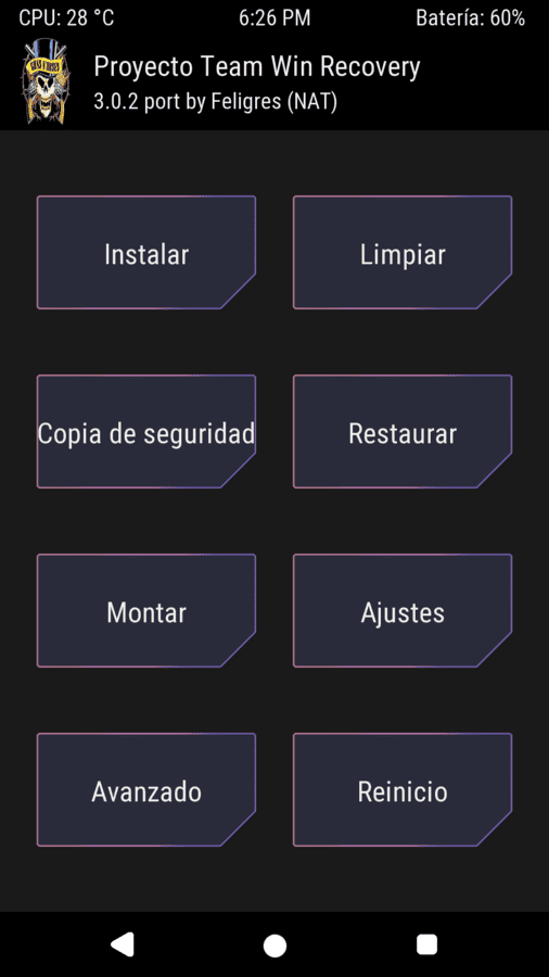

Como primicia y adelanto, desde MovilesDualSim y el New Age Team, traemos el primer recovery TWRP 3.0.2 para el Doogee Y6 Max.
Este recovery esta portado por el realizado por Jemmini para su hermano pequeño, el Doogee Y6
Enlace al recovery de donde se ha portado:
ROM TWRP_302_DOOGEE_Y6 | [Custom] add the 11/26/2016 on Needrom
Gracias a Jemmini por su recovery, desde donde se ha podido realizar este port.
TWRP 3.0.2 para el Doogee Y6 Max:

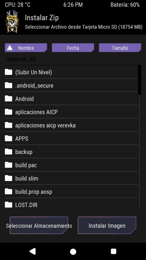

2.-Cuando instaleis el recovery TWRP es indispensable que no inicies el móvil normalmente. Debeis de entrar en el recovery TWRP que acabais de instalar, y deslizar la barra que os aparece abajo hacia la derecha (en inglés pone más o menos "deslizar para permitir modificaciones")
Acto seguido debeis de instalar el zip del SuperSU (Os dejo un enlace de descarga tambien junto al enlace del recovery). Esto se ha de hacer así para parchear el boot e impedir que el móvil quede en bootloop.
Una vez instalado el SuperSU, ya podeis reiniciar el movil...ya tendremos el recovery TWRP instalado y el SuperSU metido.

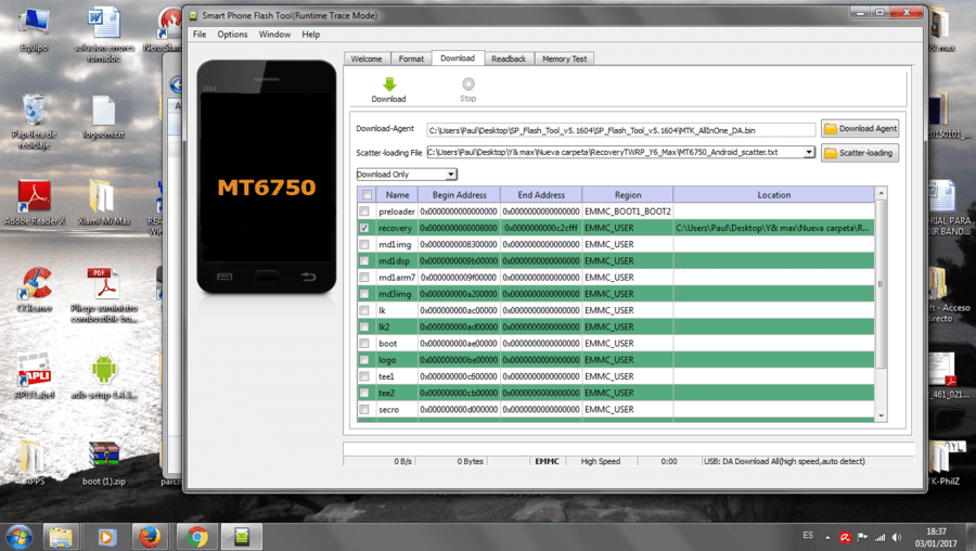

El recovery lo tendreís que instalar a traves del Flashtools. El zip lleva el archivo del recovery y el archivo Scatter necesario para su instalación.
-Antes de nada, aseguraos que teneis todos los drivers instalados para la instalación del recovery.
-Descargar el zip del recovery TWRP para el Y6 Max.
-Descomprimir el zip.
-Abrir el Flashtools y donde pone Scatter-Loading selecionar el archivo Scatter de la carpeta donde hayais descomprimido el zip.
-Aseguraos que en la pestaña de la opción del flasheo esté en Download Only y que este seleccionado solo recovery en las particiones que se flashean.
Mas menos tal que así:
-Antes de conectar el móvil al USB para iniciar la instalación, pulsais sobre la flecha verde de arriba a la izquierda, y despues ya conectais el móvil al USB del PC y comenzará la instalación.
En unos pocos segundos finalizará...

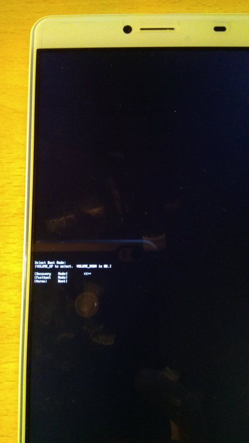

La forma de entrar en el recovery (ya sea el de fábrica o uno modificado como este) es muy sencilla, y además la misma que en mi querido Jiayu S3:
-Se apretán a la vez power y vol+
-Aparecerá un menú muy pequeño con tres opciones. La manera de moverse por ese menú es con la tecla de Volumen+ se desplaza la flecha por las opciones y con la tecla de Volumen- se confirma la opción. La opción de entrar en el recovery es la primera
Una vez se haya seleccionada la opción, se cargará el recovery.

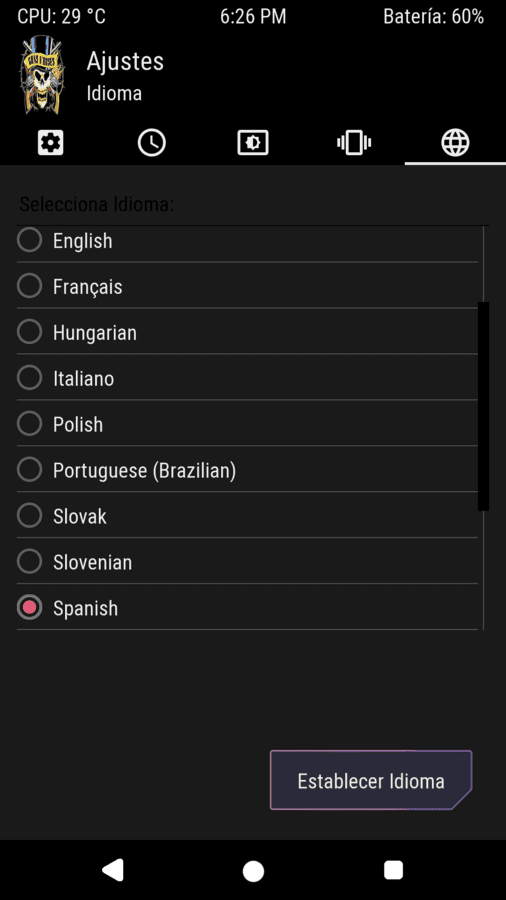

3.- IMAGENES:
Gracias a los compañeros del @NAT y a @JDesing por su ayuda al realizar este port.

El enlace del recovery vuelve a estar disponible. He añadido zip del SuperSU e instrucciones nu P70110-163312.jpg evas de lo que realizar cuando se haya instalado el recovery TWRP.

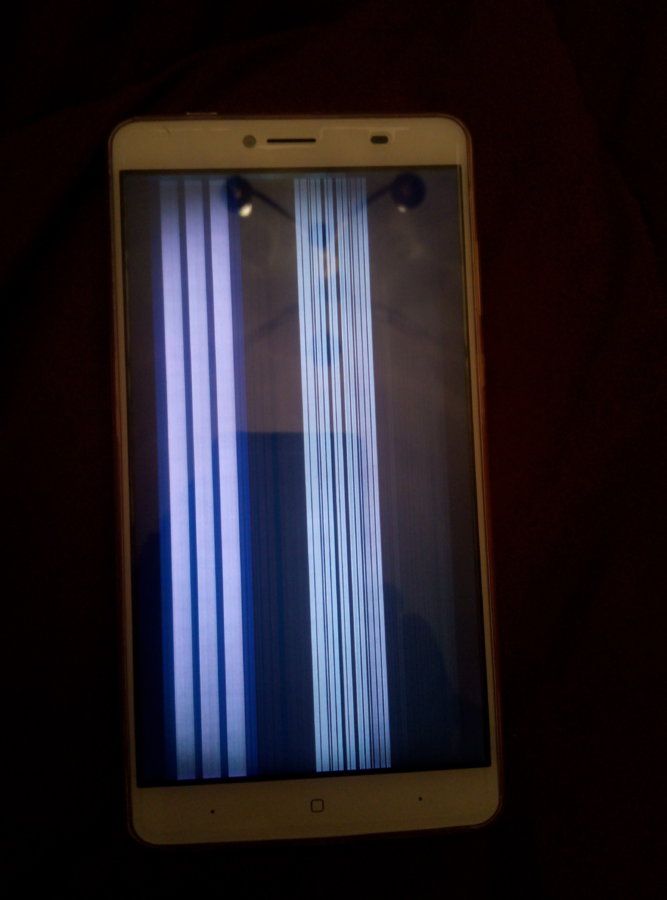

hola,he instalado el twrp en el y6 max y se me ve a rallas verticales ,como si no fuera para este modelo ,lo he flasheado 3 veces y siempre me ocurre lo mismo,que puede ser?,gracias y un saludo
Cuando llegue a casa esta tarde revisaré el enlace compañero. A ver si he enlazado alguno de las pruebas en vez del recovery bueno.
Te avisaré cuando lo mire...
