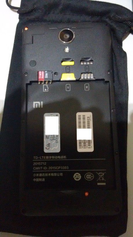

Este es el que pillé en la conjunta, con Yeso521.

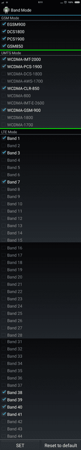

Y estas son las bandas que me aparecen en el menú ingeniero de mobileuncle64
Las bandas de 4G son operativas al 100%, quitando como no, la 20, que es la 800.
