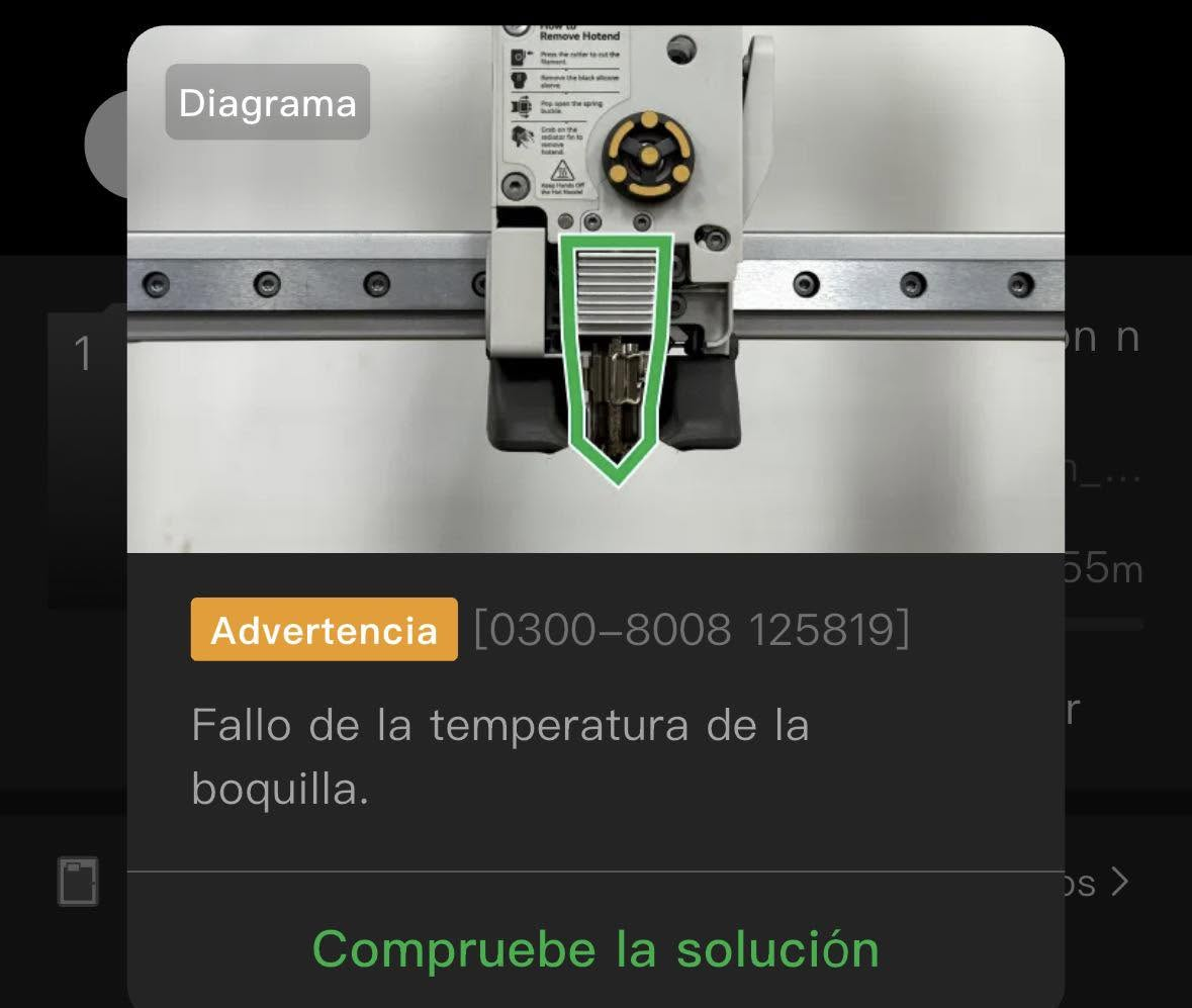

Error Bambu Lab 0300-8008 125819: problema de temperatura de la boquilla​
El error 0300-8008 125819 indica que la impresora ha detectado un problema con la temperatura de la boquilla. Puede deberse a una lectura incorrecta del termistor, un conector flojo, un cable dañado, un hotend mal instalado o una refrigeración anormal del cabezal.
La impresora detiene la impresión porque necesita conocer con precisión la temperatura real antes de seguir calentando o extruyendo.
Qué significa el error​
El código suele aparecer con mensajes como:
  • “Problema de temperatura de la boquilla”.
  • “La impresión se detuvo debido a un problema de temperatura de la boquilla”.
  • “Nozzle temperature malfunction”.
  • “Nozzle temperature is abnormal”.
Durante una impresión, la temperatura puede caer repentinamente a 0 °C, subir de forma anormal o dejar de coincidir con la temperatura establecida. En esos casos, el sistema interpreta que existe una lectura insegura y detiene el trabajo.
En la documentación de códigos de Bambu Lab, el grupo 0300-8008 corresponde a un problema de temperatura de la boquilla. En el archivo de referencia aparece descrito como una detención provocada por una anomalía térmica del nozzle.
