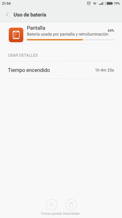

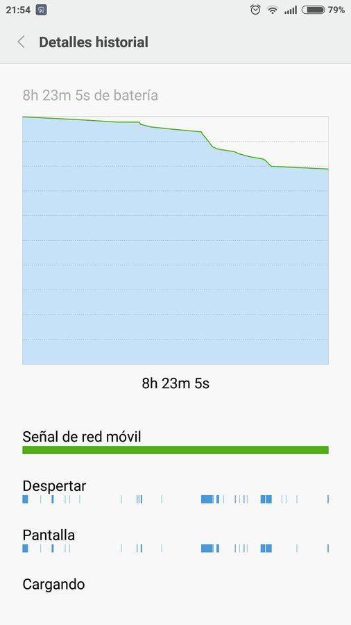

Un consejo para la batería @canijito, deja cargando el móvil 1/2 hora más a partir de cuando te indique el 100%.
Fíjate en mis gráficos con 60:40 3G:wifi, brillo en auto, tapa, Whats y navegación, nada de juegos ni vídeos, pero en este móvil eso tampoco influye mucho.
