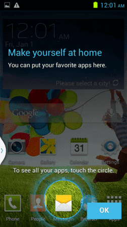

Esta es la captura que hice de mi teléfono que está en pantalla blanca, pude hacer una captura de pantalla que se guardo en la tarjeta Sd.

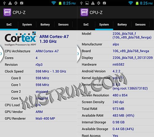

Pd2: Aquí están las características de mi teléfono y las roms que probé.
ROM STAR S9500 MT6582 FWVGA | [Official]-[Updated] add the 12/03/2013 on Needrom
ROM STAR S9500 MT6582 FWVGA | [Official]-[Updated] add the 12/22/2013 on Needrom

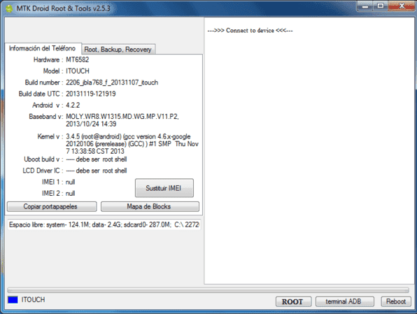

@Xancin DSP_BL que viene en las roms abajo del preloader y que se suelen desmarcar para instalar una rom, ninguna de la que instalé lo tiene. El tacto si me funciona porque escucho el desbloqueo de pantalla, además que puedo entrar al menú de notificaciones por las capturas que hice puedo saber eso.
[DOUBLEPOST=1446848238][/DOUBLEPOST]
@Xancin Ahí esta la captura de la rom que tiene ahora el teléfono.

Si te fijas te aparece como un Itouch. Haz una cosa. Busca otra rom que sea para el star pero ahora viene lo importante....SOLO cojes el uboot o LK de la rom nueva y metes ese archivo en la rom qye estas usuando
Se me entiende?
