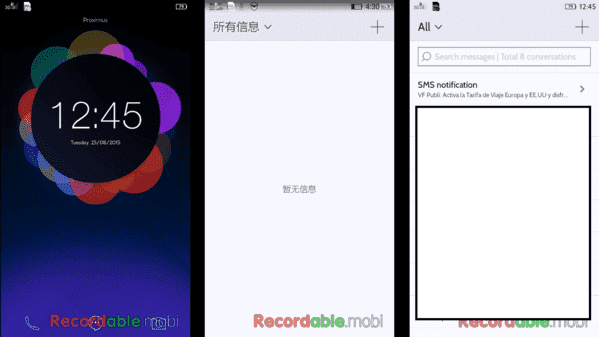

Hola a todos! Aprovecho para dar las gracias a este magnífico foro. :up:
Desde que compré el teléfono he observado que, al desbloquearlo, me sale una pantalla en blanco con un mensaje en chino; en las notificaciones aparecen el símbolo del Security y el de descarga en color dorado. Sale también un reloj y símbolo de batería diferentes y con información errónea. La pantalla se cierra rápidamente y, depués, aparece abierta la app de SMS o bien la de Contactos.
Esto me pasa algo así como 1 de cada 10 veces que desbloqueo el teléfono. Pasa tanto con wifi como sin wifi. Instalé una app para grabar la pantalla y así tener una captura. Tengo la ROM 1447 de Tiode y Manowaracero.
¿Alguien más lo ha visto? ¿Será cosa del Security? Me mosquea bastante... ¿alguien sabe chino :sweatsmile: ?

Aquí tenéis la captura:

A mi me pasa lo mismo con el bloqueo de la pantalla. Simplemente es que cuando Deslizas hacia arriba no poner el dedo muy abajo porque abres las notificaciones, cámara o teléfono . Probar de deslizar mas arriba
Puse la 1508 y también me pasaba lo mismo (hice sólo wipe cache y dalvik, por si tiene que ver). Será lo que dice @esporleri , aunque me extraña que nadie lo haya comentado antes. Finalmente me quedo con la AOSP V3. Un saludo y cerrando tema!
