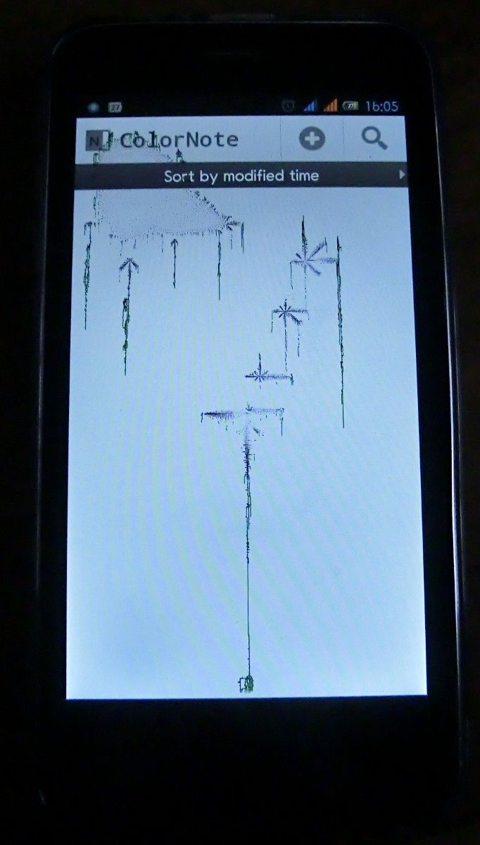

Os cuento, el otro día se me cayo el movil al suelo y aparecieron unas manchas en forma de copo de nieve de color oscuro. Supongo que la pantalla está rota, pero no se cual de las dos, la LCD o la tactil. En principio exteriormente la pantalla no está agrietada y la pantalla tactil parece que funciona como siempre. Como he visto un post de como sustituia la pantalla un compañero del foro, pero primero tengo que saber que pieza pedir.

Es la lcd. La tactil es la exterior, la que tocas. Es como un cristal. Si dices que no esta rajada, es que la tactil no esta rota.
La lcd es la que muestra la imagen. Esa es la que se te ha roto.

Gracias. Suponía que tenía que ser esa, pero viene bien asegurarse.

El LCD, ami me habia pasado con mi anterior movil (HTC Wildfire S)
