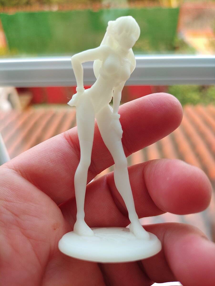

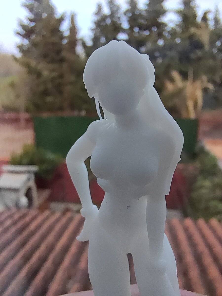

Un pequeño busto de Einstein donde se puede apreciar el nivel de detalle. Mide unos 2 cm de alto y pesa solo 5 gramos.

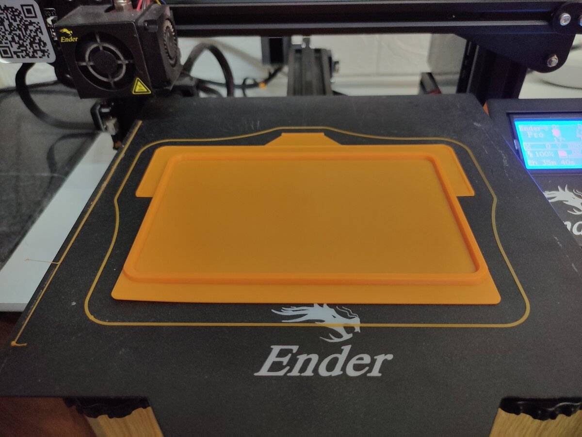

Ya he empezado a imprimir algunas mejoras para la impresora W5501 de weistek - como esta cubierta para la bañera que os muestro a continuación.
Cubierta para la bañera o vat de la Weistek W5501
Esta sencilla tapa evita que salga el olor a resina cuando no estamos imprimiendo. Algo interesante a tener en cuenta - para mí un imprescindible. El STL lo podéis descargar desde: WEISTEK W5501 VAT COVER by DNKROZRU

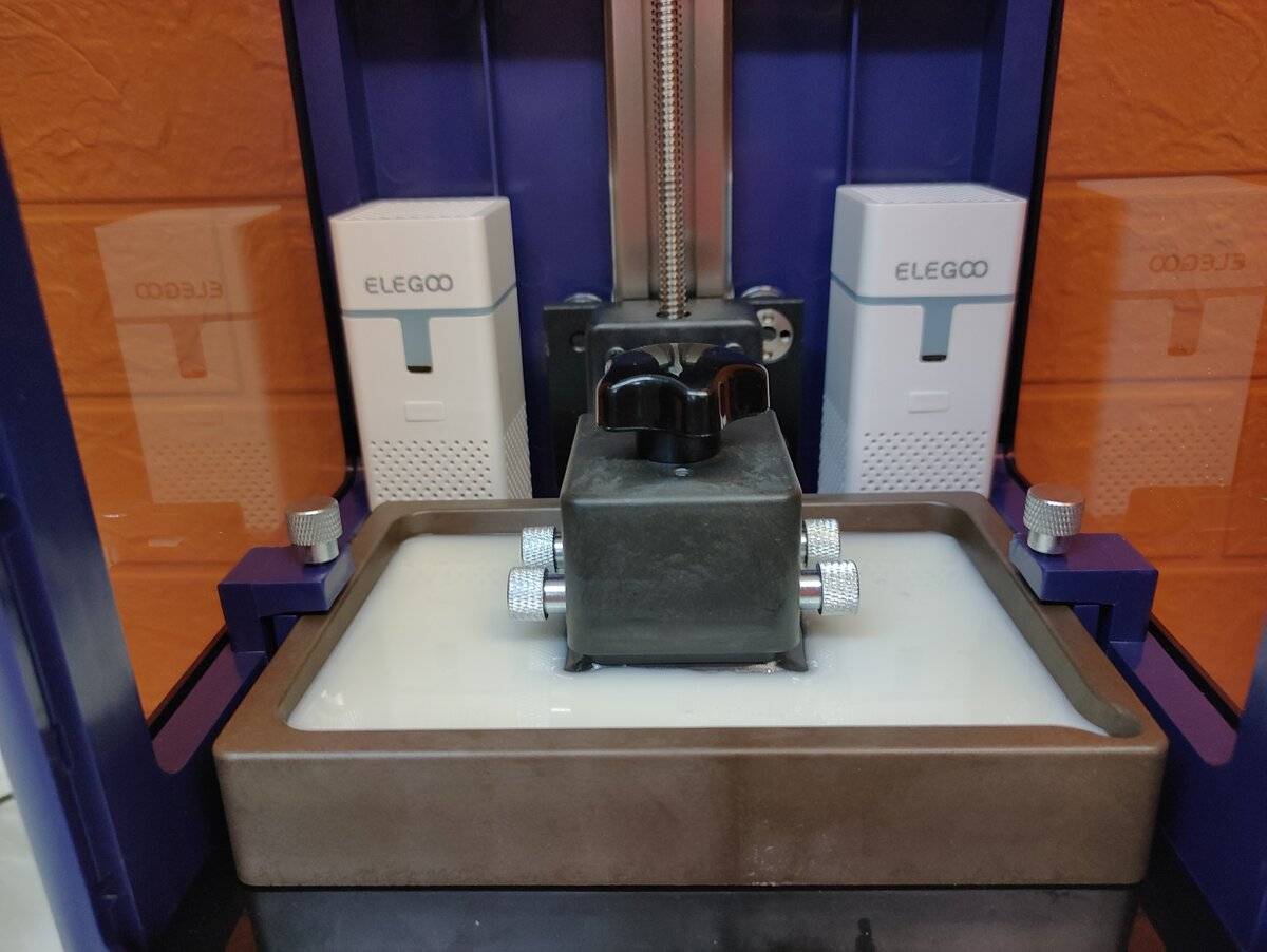

Mini purificadores de carbón activo para dentro de la impresora
Otro imprescindible para mí son estos dos purificadores de la marca elegoo que filtran el aire y eliminan el olor a resina y con ello su toxicidad.
Son muy económicos, los pillé en Amazon por unos 18€ el par, son recargables y vienen con repuestos de su filtro de carbón activo. Podéis pedirlos por aquí: https://amzn.to/3qycUW8
