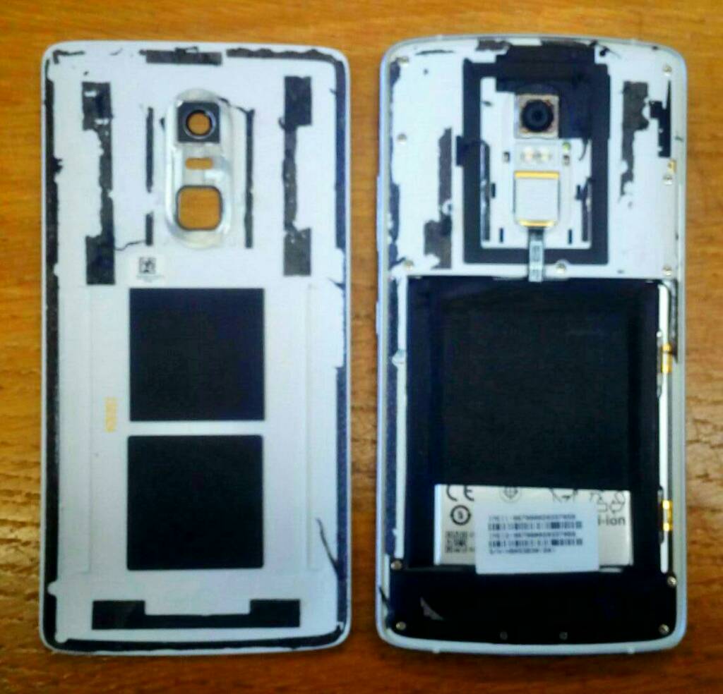

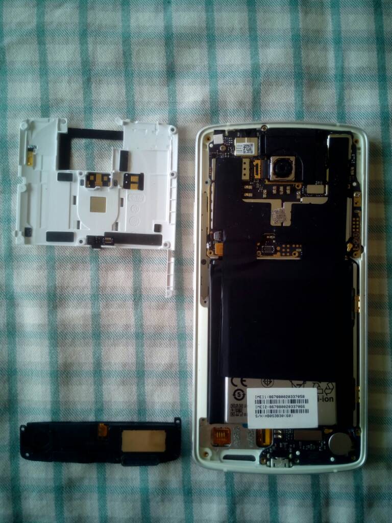

Pues aprovecho el hilo de @Xibeca para contaros sobre otro"problemilla" con la pantalla, supongo que más común de lo que nos gustaría a todos.

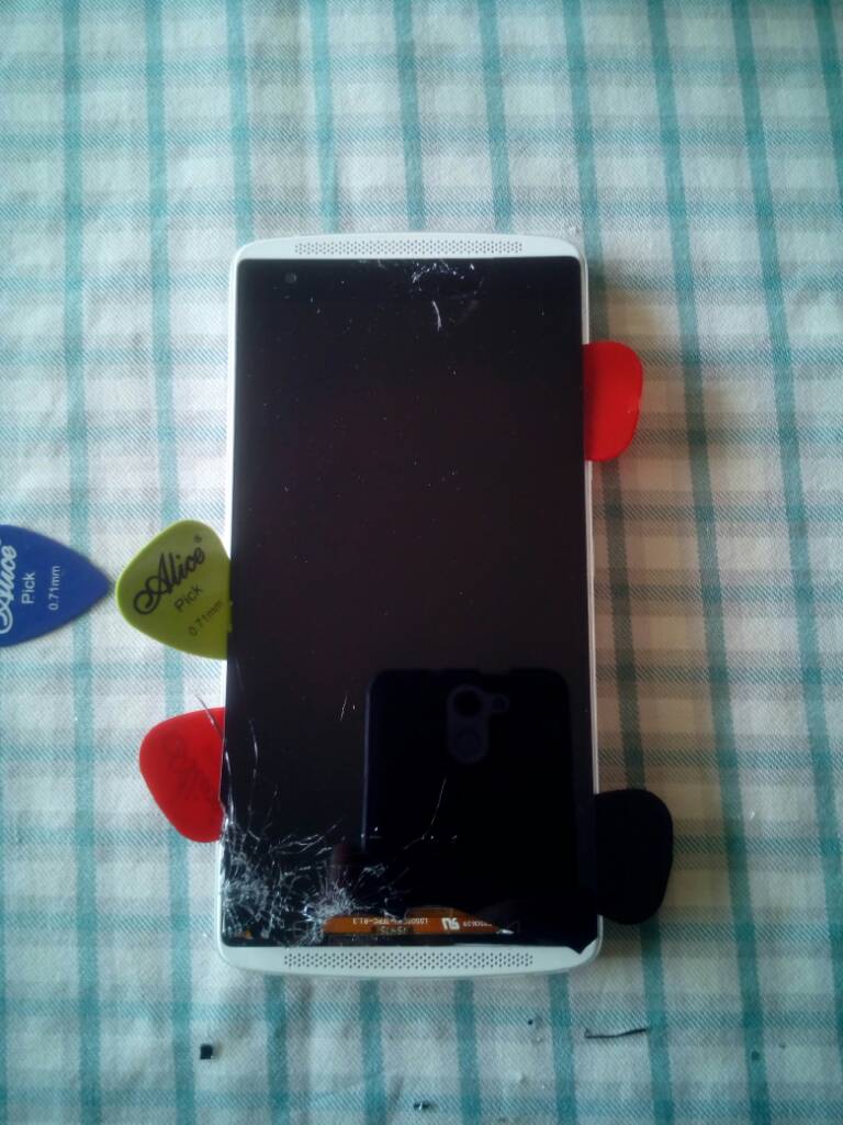

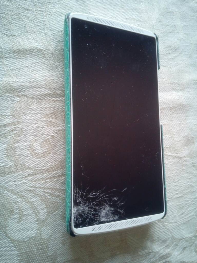

El caso es que el otro día a mi hija se le cayó el X3 en el garaje, con tan mala suerte que estalló el vidrio protector y también la pantalla. Seis meses que iba a cumplir el pobrecito.
Encontramos dos modelos distintos de pantalla en Aliexpress, uno de ellos con el marco plástico que aloja los altavoces y otro que sólo incluye la pantalla. Elegimos el segundo por la diferencia de precio (23€ y pico frente a los 55 del primero).

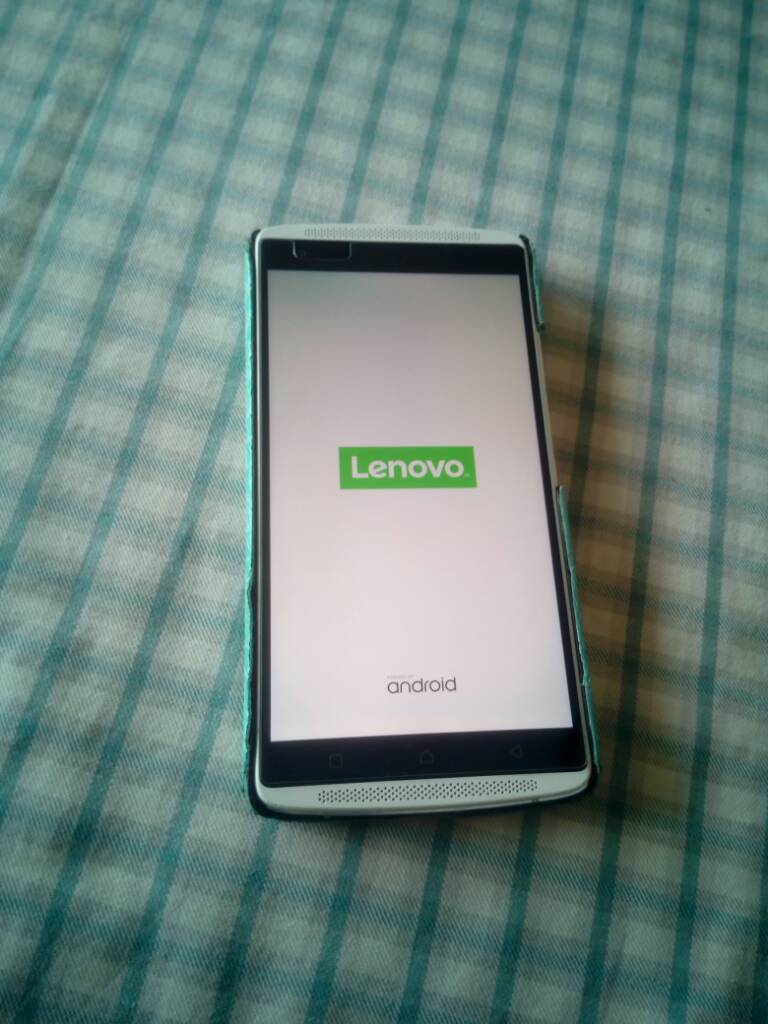

El caso es que hoy llegó la pantalla nueva. No habíamos encontrado ningún vídeo en Youtube con despieces de este modelo concreto, así que empezamos la tarea con toda la precaución que pudimos.

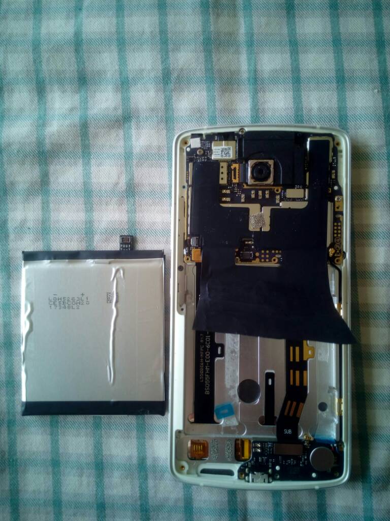

Y fue realmente sencillo. La cubierta posterior va sujeta con adhesivo, y debajo de ella los tornillos son de tipo Phillips (de cruz). Se retira la segunda cubierta, con el sensor de huellas (al volver a colocarlo fijarse de presionar donde va el conector no vaya a quedar desconectado).

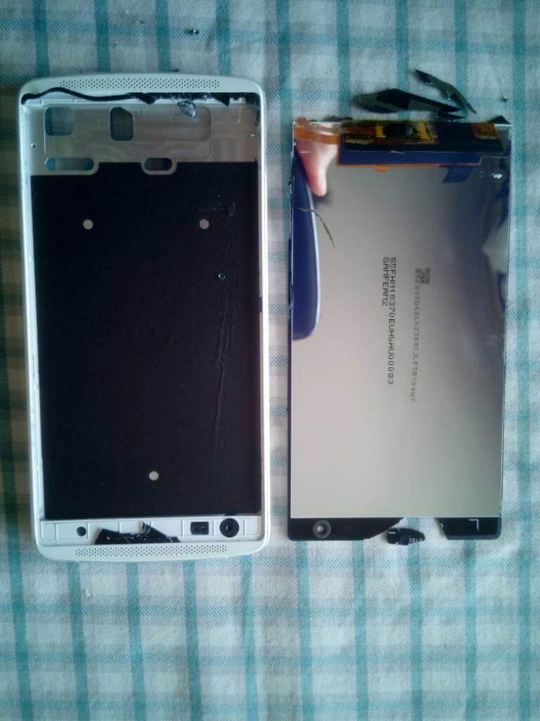

Después hay que desconectar y retirar la batería, desconectar la pantalla y ya podemos empezar a calentar la pantalla para despegarla y retirarla. Tras quitar los restos de adhesivo y cristales se pone cinta adhesiva de doble cara, se coloca la nueva y se vuelve a montar.
No hizo falta retirar la placa, así que lamento no dejar fotos con el teardown completo.
Por si resulta de interés.
Saludos a todos.
Ostras!... Os ha quedado perfecto!. Gracias por las fotos. :up:
