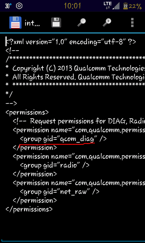

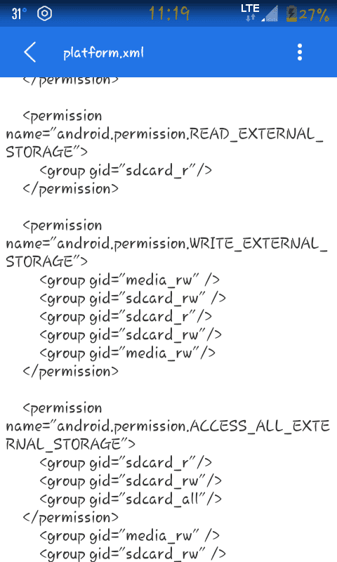

Gracias por responder @Dr_Rock mira como me aparece a mi ,sería agregarla después de la subrayada o al final y no abría que agregar
<permission name=”android.permission.WRITE_EXTERNAL_STORAGE” > ???

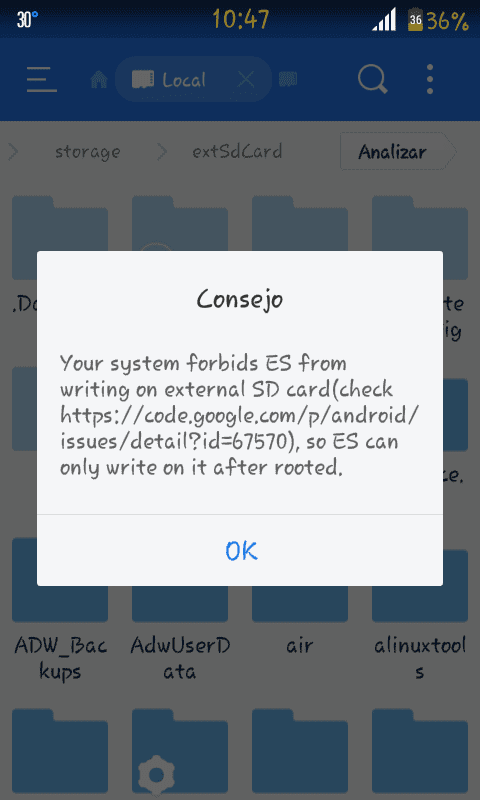

PD: En vez de android "qcom" o no se, en otro móvil con el mismo problema sí me sale igual pero este me sale así . Y definitivamente es el sistema que no me deja escribir , mira el mensaje que me manda (es file explorer ).
[DOUBLEPOST=1479489765][/DOUBLEPOST]Me equivoqué en la primera captura de pantalla . mira como esta .
