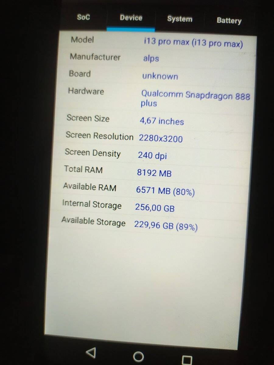

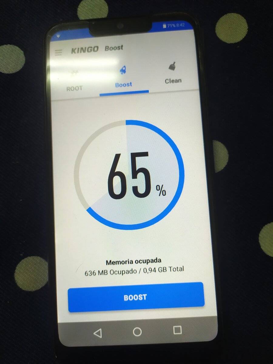

El caso es que había varios programas que no rulaban, lo que hice fue rootearlo con kingo root 4.7, y como veia que no me iba bien decidí reiniciarlo y fuí a seguriadad y le di a borrarlo todo, ya lo había hecho y me había ido bien, pero esta segunda vez al hacerlo estando rooteado al reiniciar se me quedo en el logo de bienvenida, o sea un brick, desde entonces ha intentado meterle varias roms con flash tool pero a pesar de que alguna se ha instalado, no funcionan, siempre le intente meter roms 6582 ya que me decian que era un fake ya que me lo vendieron diciendo que tenia rom 6889 pero no encuentro nada para ese procesador, en el firm que tenia instaldo ponia que era mediatk snapdragon 888, no se si eso será posible y al rotearlo decía que era android 5 aunque en las especificaciones en el movil ponia android 11. he mirado por ahi varias roms y nada, no encuentro solución, dice que es compatible con google, y el único programa con el que puedo conectar con el movil es flash tool. Pone que la marca es Terlang no la conozco he buscado la fábrica y nada, a veri si alguién puede ayudarme, gracias de antemano, un saludo a todos.

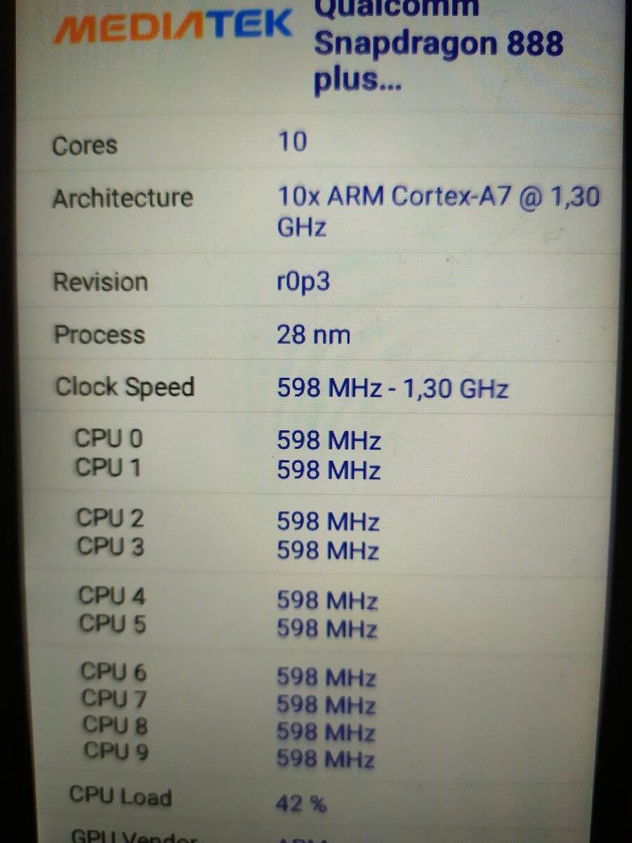

Parece un clon de algún modelo. Desde luego la información que te da la app tiene poco sentido. O es un SoC MTK y por eso se puede usar flashtools para instalar roms o es un SoC spnadragon de qualcomm. Ya que te diga que es un 888 plus ya parece para reírse del usuario porque los SP 888 es la gama más alta del año pasado. Y desde luego no usan Android 5 que es del año 2005 y sólo queda en móviles muy antiguos que aún funcionen.

1) Usar esas pruebas para decir a Aliexpress que te vendieron un movil clon a base de mentiras. Muestras cualquier captura como esa que se ve el procesador.

Completamente de acuerdo con lo que dicen mis compañeros, es un clon como una casa y malo. El sock es seguro mediatek y no de los nuevos precisamente. Reclama cuanto antes a Aliexpress y presenta, sobre todo, esa imagen que te dice que es mediatek y Qualcomm a la vez. O es una cosa o es otra.
