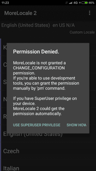

Con adb os referís a la depuracion usb? Para el morelocale 2,hay que retocar varias configuraciones verdad?

lo instalas , lo abres y te sale una pantalla para seleccionar el idioma, buscas español (España) y lo seleccionas.
Pero me indica que tengo que modificar no se que archivo

También lo he intentado. Salen estas dos pantallas pero...
Exacto a eso es lo que refería...
Sent from my Redmi Note 3 using Tapatalk
Alguien sabe como seguir adelante de esas dos pantallas? Gracias de antemano
