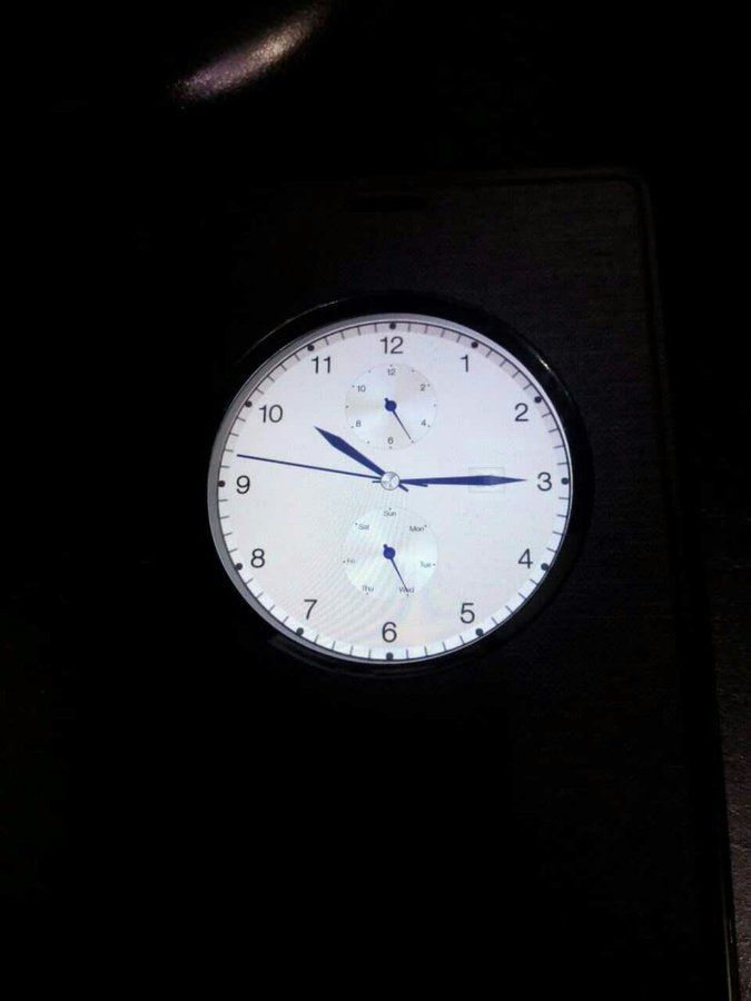

[DOUBLEPOST=1432151796][/DOUBLEPOST]funciona pero sigue estando descentrada ... si es que era eso lo que arreglaba

:dizzy::dizzy::dizzy::dizzy:SORPRESA:dizzy::dizzy::tonguewink:
No entiendo ni el como ni el porque, pero ahora aparece mucho mas centrada.
Realmente esta bien centrada :up::up::up::up::up::up::up::up:
Enviado desde mi thl 5000
[DOUBLEPOST=1432153202][/DOUBLEPOST]AL LIO ... la voy a renombrar otra vez y dejar la nueva haber que pasa ...:blush:
[DOUBLEPOST=1432154361][/DOUBLEPOST]misterio misterioso ... si vuelvo a dejar la apk nueva no se centra el reloj, asi que vuelvo a dejar la original, aunque ahora si esta centrado el reloj.
el que o entienda que me lo explique ... :dizzy:
pero el reloj ya esta centrado
