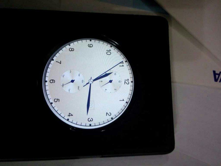

Como ya sabeis tengo 2 m52, ya que uno es para regalo
Esta es una captura de como queda de centrado en este.
La pongo porque ahora mismo no estoy seguro de si antes quedaba peor o si ha mejorado, asi que ya me direis vosotros
Este es el otro y esta hecho pasando la rom 1.0 de @pol.jhon a la 2.1 con el zip
solo que el zip antes ha sido modificado cambiando el archivo en cuestion
Y el resultado es este
