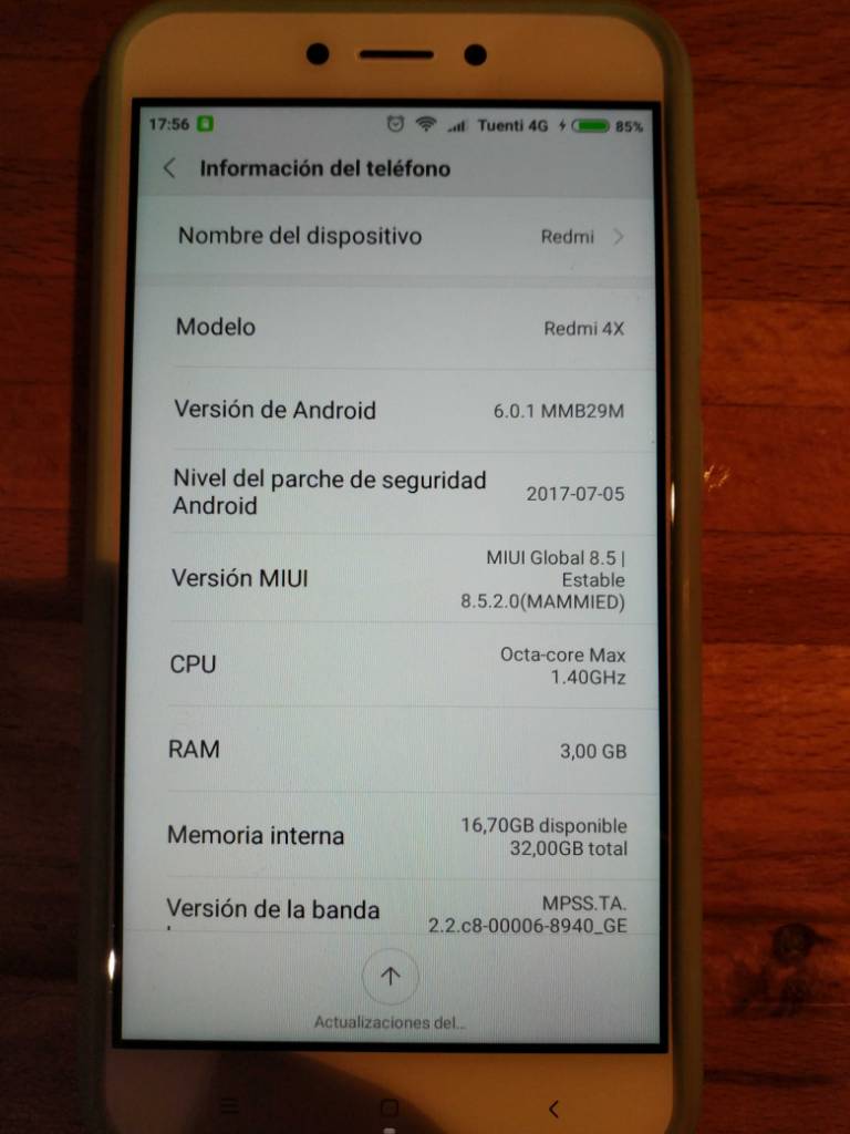

Hola, quería hacer una pregunta a ver si alguien sabe el por qué
Una amiga tiene el Xiaomi Redmi 4X versión global. Quiere instalar el Netfilx en el, pero es imposible. No le sale en el Play Store. Pero lo curioso es que en cualquier dispositivo Xiaomi que tenemos, bien sea el Note 4, Note 4X, Redmi 3S, todos de Xiaomi, en éstos no hay problema. Lo buscan en el buscador de Play Store y sale a la primera, pero en éste modelo no. Y es comprado en tienda de España, con versión Global.
¿ Sabe alguien de que manera podría descargarlo?. Es que es de la hija, y le gustaría ver las series en su móvil. Muchas gracias a todos .
Que rom llevas?
Esta...
Es como dicen los compañeros, la rom es un refrito chino, por eso termina en 0.0.
Igualmente, la versión del play store está tocada, y no saldrán algunas apps. Cuando el Play store se actualice(es automático) dejará de funcionar en 2 o 3 actualizaciones y re saldrá el famoso mensaje insistente "la aplicación Google service se ha detenido" y no podrás instalar nada más.
Solución si o si : flashear la rom global de mi.com

Osea, @Xenocida , que si intento cambiar ROM, pierdo todo derecho a garantía, ¿verdad?
si se brikea o le pasa algo, pero el tema no es ese ... sino que los primeros que no cumplen por no tener la rom oficial son ellos, porque esa es una refrita, cocinada .... o lo que sea
si fuese oficial se actualizaria ...
si le das a buscar actualizaciones ... a que te dice que esta actualizada ?

Aunque creo que actualizarla a version oficial es tan simple como meter la rom buena en el movil y hacerlo desde alli
