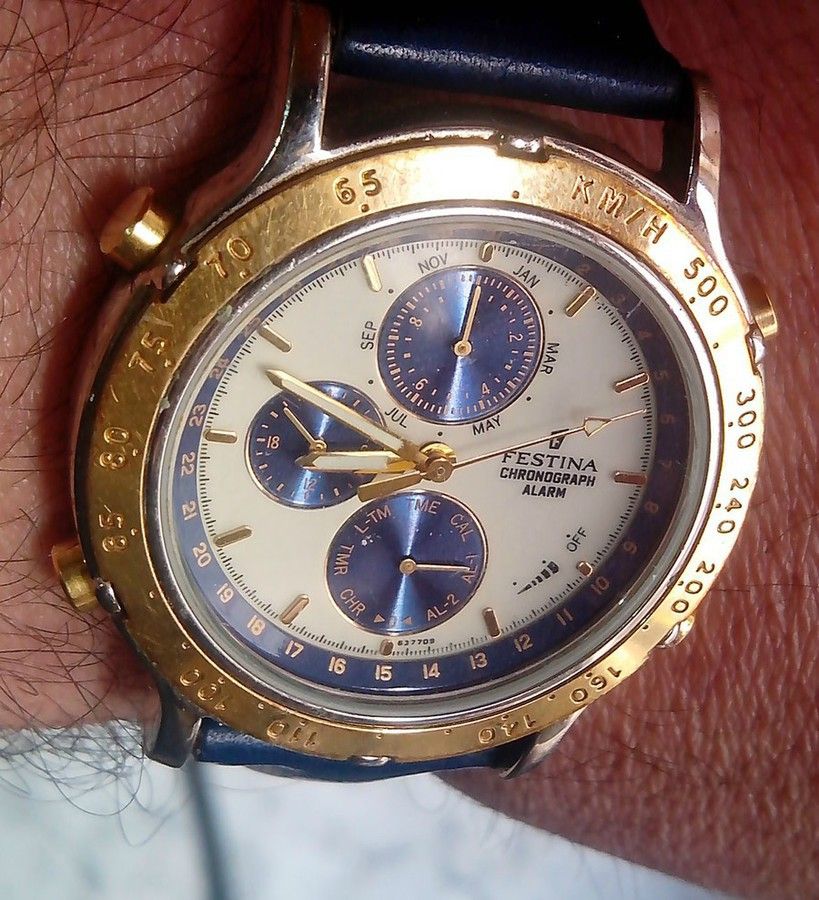

Yo no creo que la cámara de este móvil sea mala, para nada. Lo que hago cuando quiero hacer una foto que salga muy bien es poner el temporizador y dejar el teléfono apoyado en algún sitio, ganan muchísimo las fotos.
Hecha con la cámara de serie, se ven hasta los arañazos.
Le he metido la aplicacion camara FV-5, y el flash mejora bastante. En fotos como la del reloj, de muy cerca, y con luz, va de vicio, podeis sacar y poner aqui alguna con el flash?
