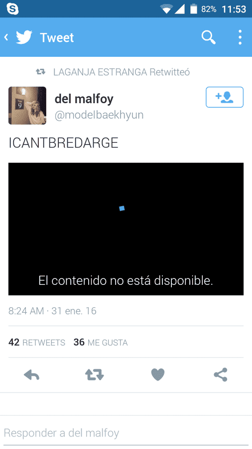

Twitter me sigue dando problemas, los gif ahora si parecen cargar pero los vídeos nada y el ya conocido problema de Youtube con los vídeos a 360p.
Hola @rfla93,
temporalmente se puede apañar desinsalando la version de youtube, instalando esta version modificada teniendo precaución de no actualizarla.
Lo de twitter voy a probar a ver si se puede hacer algo para arreglarlo.
Hola @rfla93,
acabo de instalar el cliente oficial de twitter y en unos de los twwets patrocinados incluia un video y se veia correctamente. He visto el tweet de la captura que pones, y efectivamente ese no lo muestra. Quizas sea un problema con el formato en el que sube los videos, en movil no se si admitira todos los formatos.
Buenas. No se si te servirá. Yo para twitter, utilizo el programa Twittnuker, he buscado ese twit y si puedo ver el video.
Tal vez pueda ser debido al cliente de twitter oficial que no reconoce ese formato de video.
Estoy probando con Twidere y todos los videos se ven sin problemas (al igual que con la app oficial en la rom stock que tenia) pero por conveniencia prefiero la oficial y el problema es con esa app.
