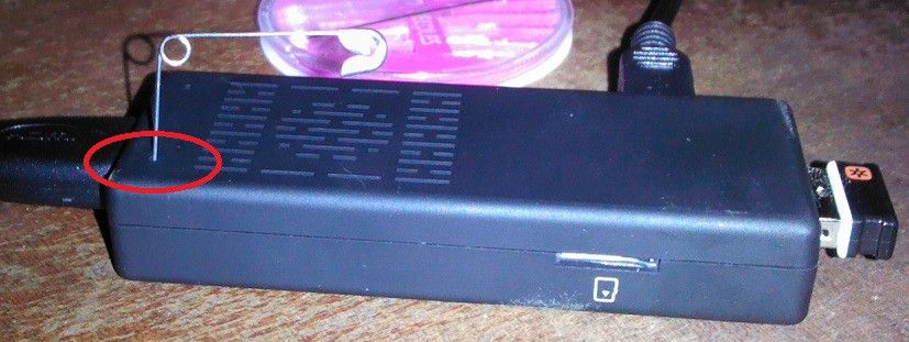

¿CÓMO ACCIONAR BOTÓN DE RESET?
Tienes que meter un clip en un agujero, que esta al lado del led azul

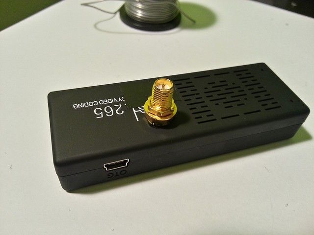

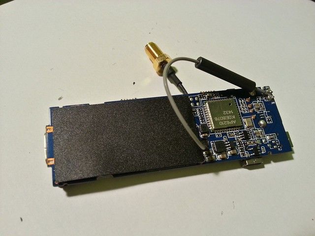

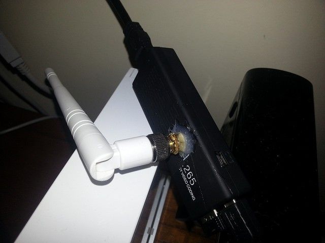

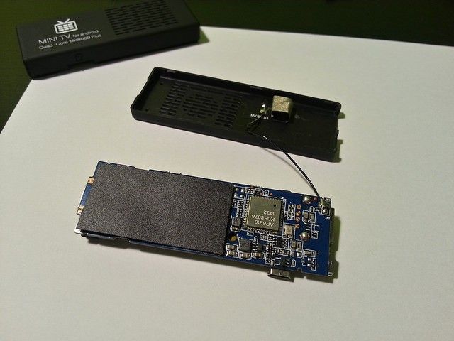

COMO MEJORAR LA COBERTURA WIFI (lloyder)
AÑADIR UNA ANTENA
He conseguido mejor sustancialmente la calidad de la señal wifi cambiando la antena wifi denigrante que lleva el aparato por una de un router que tenia por ahí desguazado.
Simplemente abrir el cacharro con cudiado haciendo palanca. (va con unas pestañas a presión) quitando el cable soldado de la antena que lleva y cambiándola por otra antena con conexión RP-SMA.
Las dos piezas se pueden comprar si no tienes un router por ahí que puedas destripar:
http://www.ebay.es/itm/231169542038?ssPageName=STRK:MEWNX:IT&_trksid=p3984.m1497.l2649
http://www.ebay.es/itm/191337481247?...84.m1497.l2649
No son necesarios conocimientos de electrónica pero sí tener un soldador con una buena punta fina, estaño, flux y pulso. Y un taladro para hacer el agujero en la caja.
Pongo fotos del resultado.
Así es lo que ves cuando lo abres con la antena denigrante que lleva el trasto de serie.
Y estas son 4 fotos y el resultado final. Debo decir que es un poco coñazo hacer entrar bien el conector macho ya que no cabe ni un alfiler dentro de la caja. Al final me he visto obligado a no dejar rosca a dentro y sujetar el conector con pegamento epoxy (de ese que son dos que se combinan al momento de usarlo). No queda bonito pero detrás de la TV no se ve nada. Y el alcance wifi ha mejorado x1000, a parte de la calidad de la señal. Ahora ya puedo ver por DLNA pelis 1080 por wifi sin que se tranque, descargar aplicaciones a velocidad normal, etc...
