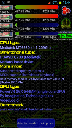

@DOLCHEGAVANA a mi me tiene toda la pinta de estar falseados los 2GB de RAM, pero lo tienes facil, haz la prueba que te dije, si tiene 2GB de RAM esa app debe poder usar mas de 1GB y si tiene 1GB es imposible que logre ni acercarse a usar el GB (minimo 200-250Mb los necesita el sistema)
ok,espereremos entonces esa ansiosa review,pero dime,tu te has fijado en una de las fotos que subi,en la ram de una de las apps que es lo que pone?(fake ram ?)eso si con interrogacion,pero decir que son 2048 mb,je,confuso no?
La cpu identifier no falla nunca. De lo que te dice es que la lectura de la ram es falsa (que no es un modulo de 2048 MB), pero tampoco sabe de cuanto es, ya que está falseada. Pasa lo mismo que en el Huawei G700, que tambien dice tener 2GB de ram:

Yo me inclino a pensar como @kenzoxs en el tema de que tiene 1Gb fisico y 1GB en swap
Vamos para ser mas claros,el telefono lleva 1 giga de ram y decir que lleva otro en swap es como decir que lleva una memoria virtual,un espacio de intercambio,donde la memoria fisica no guarda datos y en la swap si,eso se le podria a hacer a cualquier telefono en su sistema operativo,entonces si el telefono literalmente tiene un solo giga de ram,ya no lo valoro como decia y me lo vendian como que tenia 2 gigas,repetido por varias veces por pandawill y su chat tan famoso,en repetidas cocasiones me dijeron que los primeros eran de 2 gigas a y a partir de una determinada fecha salieron los de 1 giga,entonces que hacemos con los de pandawill gayafon?al paredon con ellos?

Disculpa, si se lo dije a otro forero, pero vamos la prueba puede hacerla cualquiera que tenga el telefono.
No tiene nada que ver lo que el sistema y las app usen normalmente de memoria con lo que puede llegar a usar cuando necesita liberar RAM para otro proceso, me explico con un ejemplo.
Podemos tener usadaos 600MB de RAM recien encendido un telefono, pongamos que 300MB ocupados por el sistema y otros 300MB en apps, pongamos que ese telefono tiene 1GB de RAM. Si ejecutamos una aplicacion que necesite de mucha RAM el sistema ira automaticamente liberando RAM de otros procesos mientras estemos ejcutando ese app que necesita de mucha RAM, pero llega un punto en el que no es capaz de liberar mas RAM porque hay procesos que no puede elminar de memoria para seguir funcionando el sistema, eso es lo que te decia que un telefono con 1GB puede llegar una app a usar 700-800MB, mas no, a partir de ahi el sistema se vovleria lento e inestable, no conseguiria liberar mas RAM para que esa app siguiese puediendo ocupar memoria, y eso es lo que hace esa app que comente, ir usando RAM hasta que el sistema se vuelva inestable y se cierre. En un telefono con 1GB no puede llegar a usar mas de 800MB en ningun caso, no suele ni llegar a usar los 800MB (no el sistema, me refiero a la cantidad de memoria que es capaz de usar esa app)
P.D. Pero vamos, a mi me pasa como a @GAYAFON , nunca he visto un telefono con 2048MB de RAM exactos, y entre los dos creo que hemos visto unos cuantos muchos, ni chinos, ni japoneses, ni coreanos, asi que es altamente sospechoso sin necesidad de hacerle ninguna prueba.
