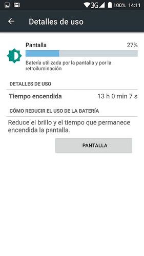

La segunda carga completa la llevo por el 19% con atencion 10 horas y medio de pantalla. Recordar que el 19% en este móvil no es como otros, calculo que puedo pasar las 13 horas, ya os contaré

Genial.
Dios santo, 13 horas de pantalla activa :blush:
Impresionante.
