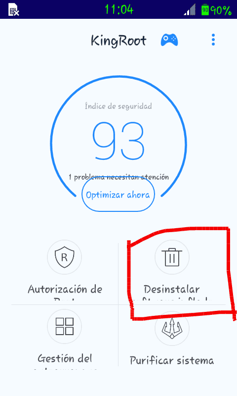

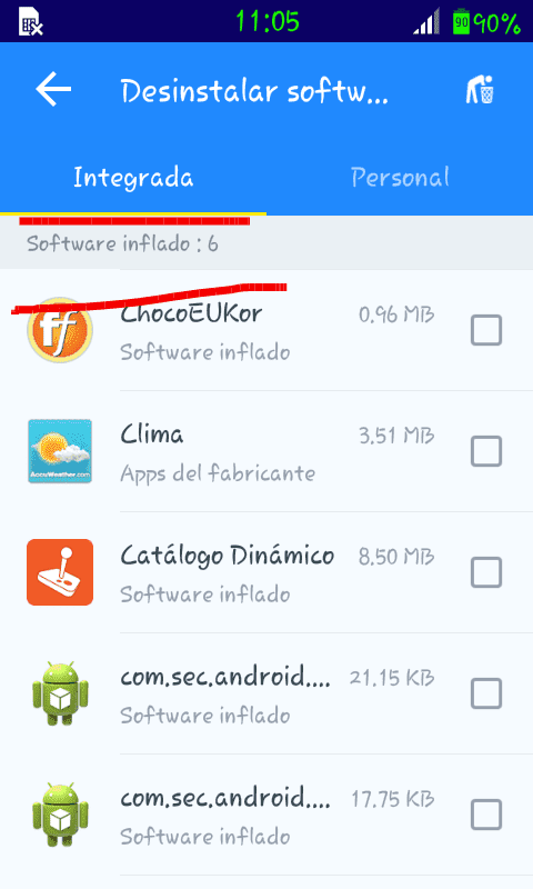

Has esto, entra en kingroot y entra en desintalar,luego a la izquierda,en sofware inflado( solo las que dicen eso,después hay una raya que separa las del sistema esas no las toques y desintala con kingroot solo las que el te pone como sofware inflado.
ya eliminé las app infladas, solo que no se elimina monkey test y el otro con letras chinas, al apagar y encender el telefono se quedan, pero se mantienen congeladas
