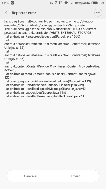

Pues resulta que esta mañana intentaba descargarme una app Clash Clan para ser más exactos y cuando esta sobre el 85% me salta un error, y al dar a ver más detalles me aparece esto.
Alguien sabe como solucionarlo?
Por lo que pone, es un problema de permisos de escritura en la SD.
Descárgate "foldermount", lo ejecutas, te dará un mensaje sobre permisos de escritura y a ver si te corrige el problema.

Si lo curioso del tema es que mi movil no permite SD, es un mi4
Edito, si le hago wipe a la externa desde el recovery se arreglará?
Edito x2, no funciona.
Pues prueba a plantear la pregunta en el subforo del mi4 a ver si le ha pasado a alguien.
Si no, yo probaría a meter otra rom en limpio con todos los wipes.
Busca en Google Play la app Nextapp SDFix. En teléfonos rooteados sirve para permitir que cualquier app escriba en la SD externa. Puede que el Mi4 te esté tratando la memoria de almacenamiento como si fuera una SD externa y por eso no te permita escribir. Desde Android 4.4, Google por defecto desactivó la escritura en el almacenamiento externo y con esa app se evita ese problema
