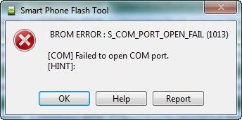

Seleccioné la opción de Download only y después la opción de Format All + Download y ahora me aparece el siguiente error en ambos casos:
BROM ERROR: S_COM_PORT_OPEN_FAIL (1013)
[COM] Failed to open COM port.

Probé primero la opción de Download only y me apareció el error que te indico y después probé la otra opción y me volvió a aparecer el mismo error. No funcionó ninguna de las dos.

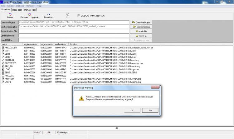

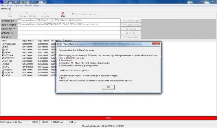

Con la versión de Flashtools que me acabas de enviar, ahora me aparecen los siguientes errores.
Probé primero con el botón Download y me apareció el siguiente error:
Si al mensaje de error le doy a 'Si', me aparece el siguiente error:

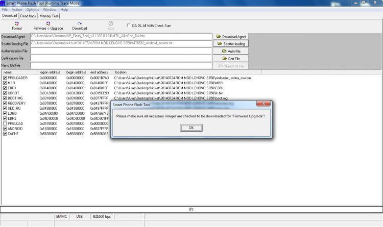

Probé también la opción de darle a Firmware > Update y cuando le doy al botón aparece el siguiente mensaje de error:

Tienes que bajarte otra rom a esa le falta el preloader. Se ve en la imagen que no tiene esa casilla activada...a ti te funciona el movil?

Eso es porque quiere entrsr en carga y co mmmmmo no tiene bateria se apaga. Con las flashtools con la batetua quitada se la pones al final.... Prueba. O sr as le das a download lo conectas al usb y le pones la batería
