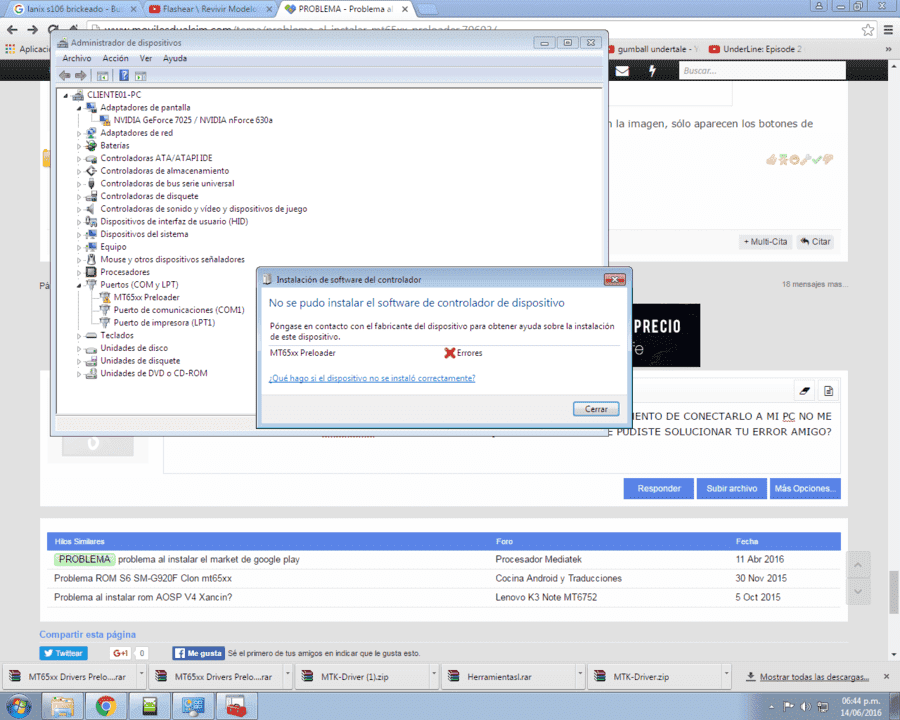

BUENAS TARDES AMI EN MI CELULAR LANIX S106 ME APARECE EL MISMO ERROR AL MOMENTO DE CONECTARLO A MI PC NO ME LO RECONOCE APARTE DESAPARECE DEL ADMINISTRADOR DE DISPOSITIVO Y NO ME DEJA FLASHEAR MI CELULAR ESPERO QUE PUEDAN AYUDARME PUDISTE SOLUCIONAR TU ERROR AMIGO?
Al no ser una rom de tu movil y haberle metido el preloader de otro movil ahora solo te queda una opcion. Que alguien o la empresa te de la rom original. Es la unica forma

en el programa de FlashTools, hay un boton que dice Options, dale click, luego en Download y activas la casilla, y parece que asi me funciono a mi y ya pude hacer funcionar este menjurje!!
