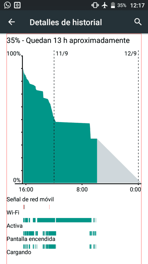

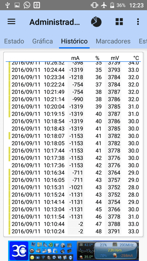

      buenas a todos los del foro, tengo un cubot note s android 5.1 y tengo un problema con la bateria, antes de ayer por la noche lo deje con un 99% y cuando me despierte ayer siguia con ese mismo porcentaje, pero cuando lo fui a usar desciendio a 85% en poco tiempo (a 1% por minuto) y después cuando baja ese porcentaje se pega como 1h en bajar a 84%. vamos que de repente baja en picado un 15% y luego se pega 1 o 2h en bajar. esta mañana me a pasado igual, ayer lo deje con 48% y esta mañana en poco tiempo a bajado de 48 a 35% y ahora no baja de ese porcentaje. a alguien mas le pasa eso, que puede ser? espero que me puedan ayudar. gracias desde ya
      os adjunto unas imagenes de la grafica de la bateria y de la bajada de porcentaje. Screenshot_2016-09-11-12-23-19[1]. Screenshot_2016-09-11-12-17-08.
      como podéis ver desde las 10:10 hasta las 10:24 baja de 48 a 35% y desde esa hora hasta ahora (12:26) sigue en 35%. y en ese espacio de tiempo solo estuve en la pantalla principal y con el whatsapp. y luego e estado usándolo y jugando y no a bajado de 35%.

        Puede que internamente la batería no funcione igual en todos los rangos de tensiones, que la app no capture bien los datos, etc. Si los tiempos de carga son normales y los de descasga totates también yo no le daría importancia.
        Mi recomendación es que no te comas mucho la cabeza con los temas de la batería. Si consigues sacarle unas horas de pantalla acorde a la media, olvidate. Disfruta del móvil.
