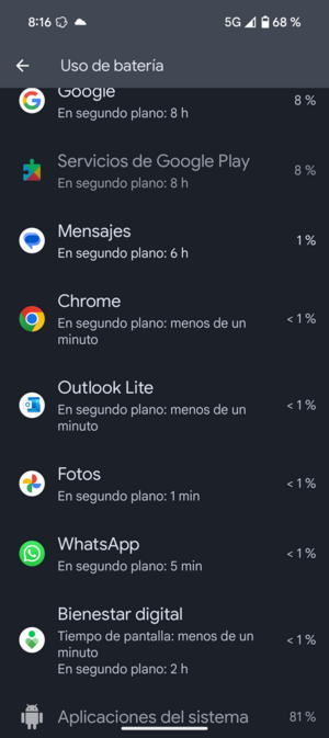

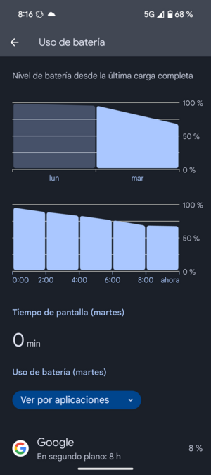

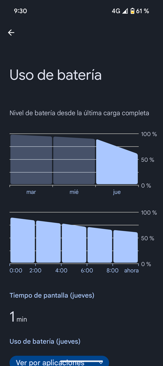

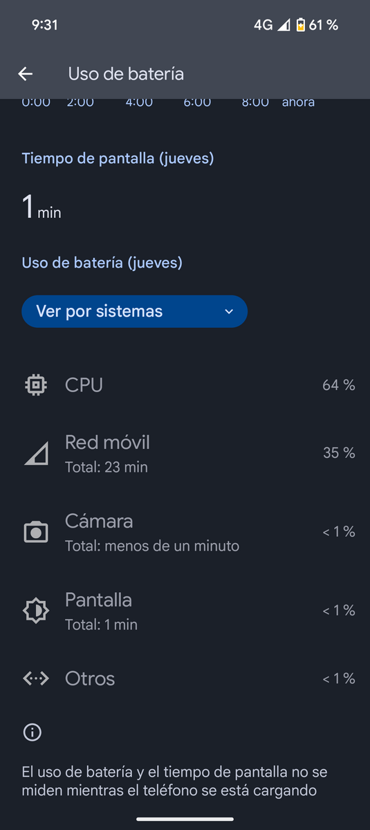

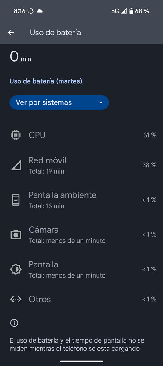

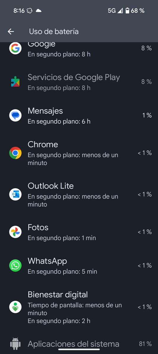

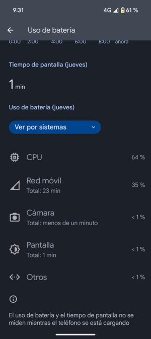

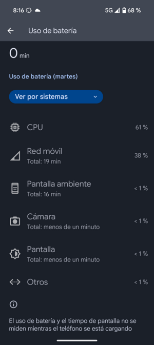

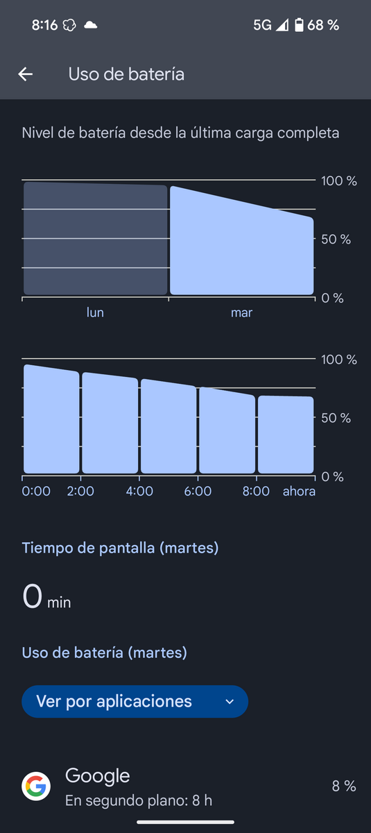

Explicación rápida: durante la noche, sin que haga uso del móvil, me pierde un 30% de batería. Al mirar el uso en ajustes, me aparece que el principal responsable son las aplicaciones del sistema, señaladamente la CPU.
Os adjunto capturas de cómo esta noche la batería ha bajado de un 100 a un 70%. De esa descarga, la CPU ha gastado un 61% y la red móvil (19 minutos) un 38%.

Screenshot_20241022-081631.png Screenshot_20241022-081644.png Screenshot_20241022-081653.png
Tienes buena cobertura donde duermes? Que la red móvil gaste batería suele ser porque está buscando redes cuando hay mala cobertura. Si por ejemplo cambia entre 4G y 3G o si te llega 5G desactívalo para dormir.

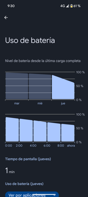

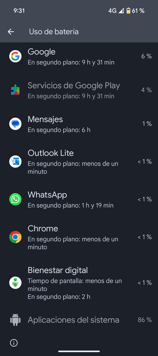

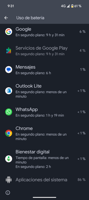

Anoche probé a dejarlo con el modo de ahorro extremo de batería activado y no cambió nada...
Screenshot_20241024-093051.png Screenshot_20241024-093100.png Screenshot_20241024-093109.png

Rarísimo que esté la CPU y la red móvil gastando tanto.
Luego la aplicación de Google y servicios de Google también. Podías borrar datos y cache de esas dos para que se queden como de fábrica (tranquilo que se actualizan solas) no sea que tengan algún error de actualización o algo y por eso estén funcionando

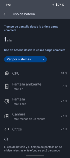

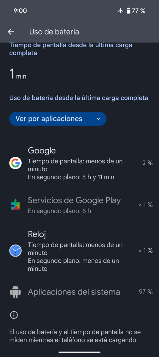

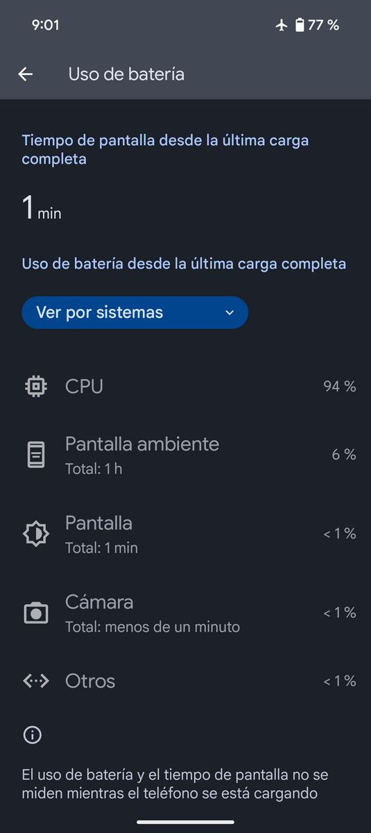

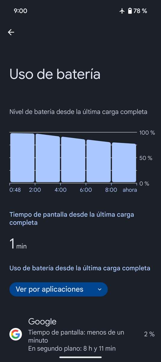

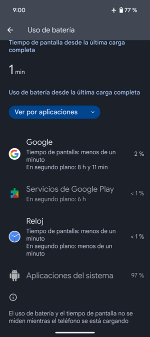

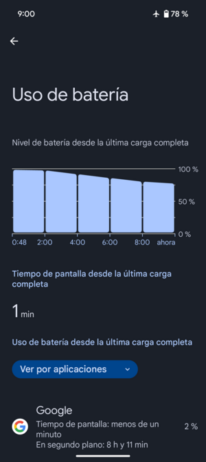

Anoche puse el móvil en modo avión, y aquí dejo los resultados. En vez de un 30%, se descargó alrededor de un 20%...
Voy a probar a hacer lo que me dices, a ver si resulta.
Muchas gracias por contestar @chaskaman!!!

Es extraño que lo que más gaste sea la CPU estando en reposo y las únicas aplicaciones que aparecen en la lista sean las de Google 🤨
