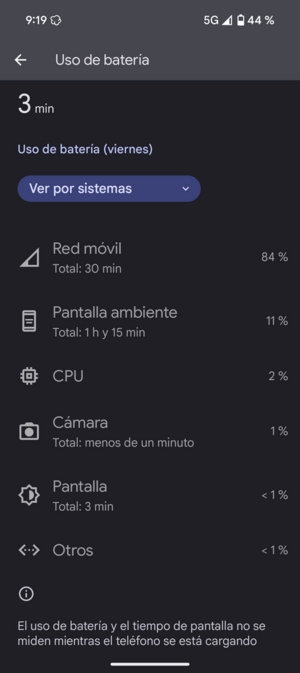

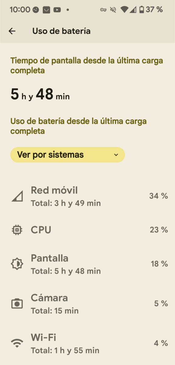

Anoche dejé el móvil con el 50% de batería. Ésta mañana al cogerlo sobre las 10, tenía ya el 38.
Nota para el futuro: no comprar nunca un pixel
No entiendo que la red móvil o la CPU sea lo que más gasta batería 🤨
Me duermo con Youtube y se queda la pantalla encendida y no gasta tanta batería 🤷

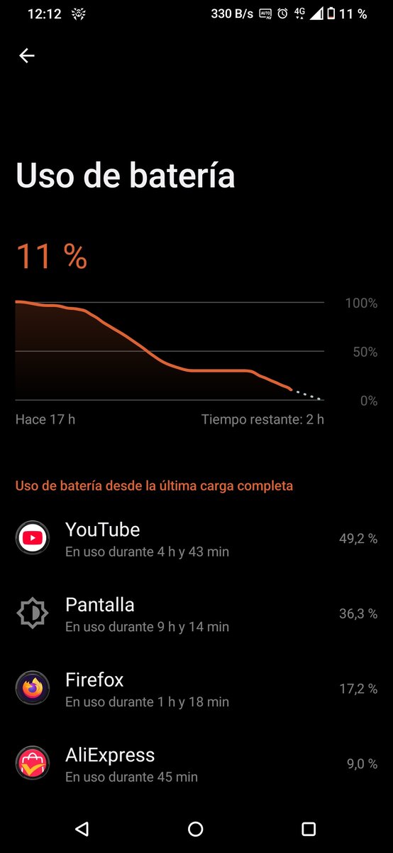

Opino igual que tú, de hecho he comprado un Rog phone 8 sin necesitarlo 🙈🙈🙈 el rog phone 3 lo tengo impoluto y la batería como el primer día

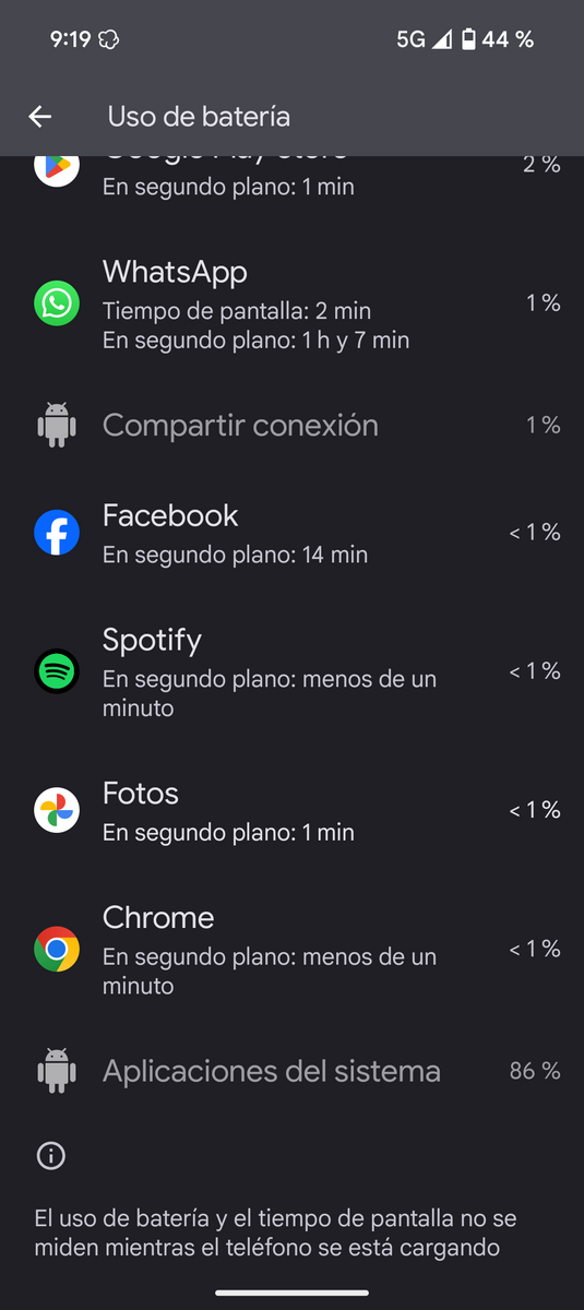

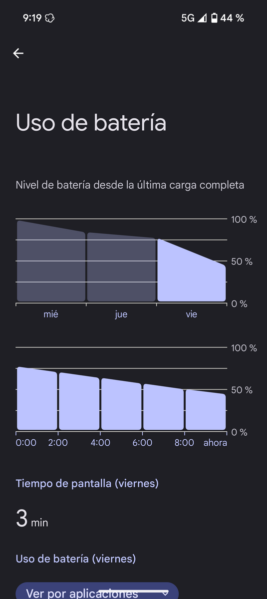

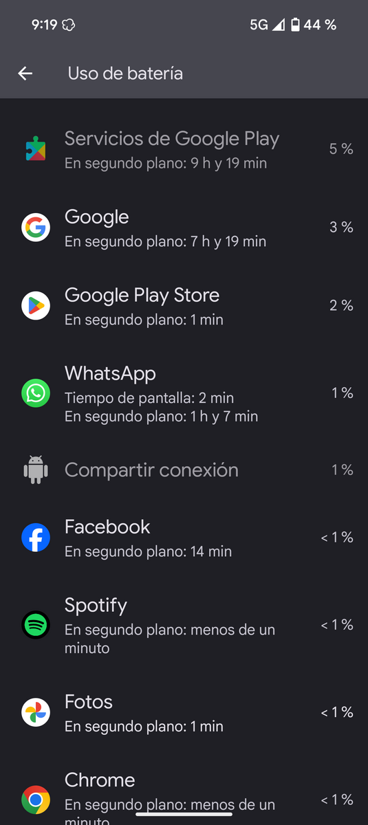

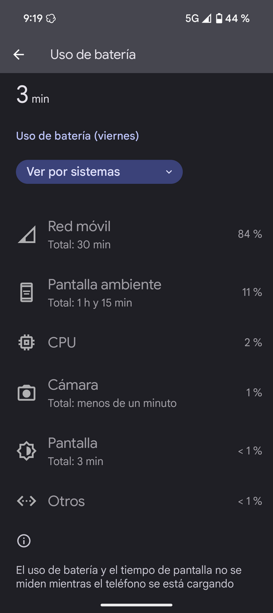

Os paso capturas del consumo de esta noche
Screenshot_20241115-091923.png Screenshot_20241115-091937.png Screenshot_20241115-091947.png Screenshot_20241115-091956.png
Aunque solo sea una noche activa las Opciones para desarrolladores (vas a sistema, buscas el número de compilación y tocas 7 veces hasta que se active, luego dependiendo de la ROM estarán allí mismo dentro de sistema o fuera en los ajustes generales) dentro de opciones para desarrolladores baja hasta donde dice Limitar procesos en segundo plano (o lo que más se parezca) y marcas ninguno, cero o sin procesos en segundo plano.
A ver cómo se despierta al otro día 🤷

Digo eso porque después de escribir el post fui a forzar detención e inhabilitar Servicios de Google Play durante unos minutos, pero al darle a detalles de la aplicación resulta que había una actualización pendiente. Actualizar ha hecho que la batería funcione correctamente, ya veremos durante cuanto tiempo.
El caso es que estoy mismo me pasó otra vez y me lleva a la siguiente pregunta: ¿podría ser que no saltan las actualizaciones automáticas de la app y que cuando la batería vuelve a fallar sea porque hay una actualización nueva, y hasta que no actualizo manualmente no se arregla?
