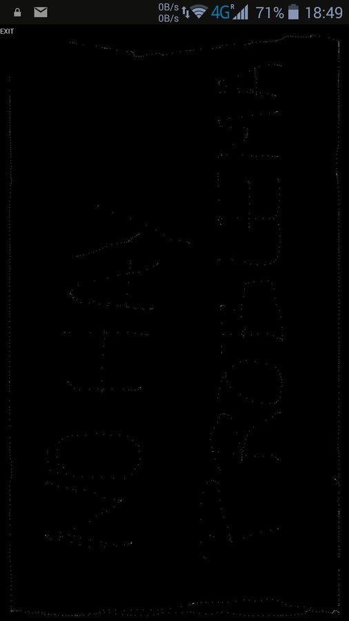

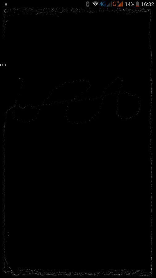

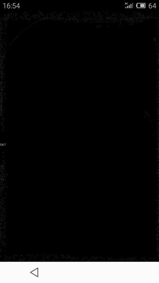

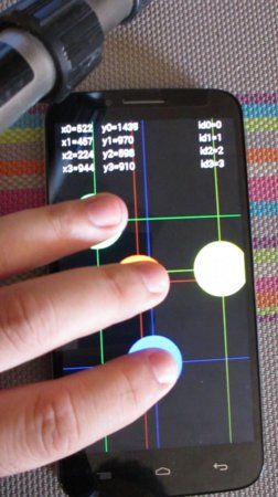

Me acaba de llegar el EMAX. La pantalla es espléndida en cuanto a colores y definición, pero el táctil lo noto un poco raro (motivo en el post #8).
He bajado el programa Screen Touch Test
https://play.google.com/store/apps/details?id=com.cp.stest&hl=es
Fijaros si podeis en los márgenes del táctil. Mientras en un Meizu Note 1 (Segunda) el márgen es prácticamente inapreciable, en mi UMI Emax (Primera), la zona inútil es superior a 2mm por cada lado.
No lo veo nada normal, que perdamos casi 5mm de táctil (horizontal) en la pantalla.
¿Os pasa tambien a vosotros? Saludos.
EDITO: Mi Gionee E7, al igual que el Meizu Note, tambien apura el tactil al completo, nada de margenes como el UMI.

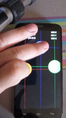

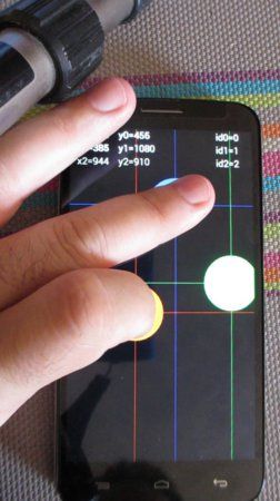

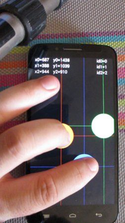

Al final he encontrado el origen del problema, de mis fallos con el tactil.
Resulta que cuando hago 1, 2, 3 o 4 pulsaciones, automaticamente se me activa la zona equivalente a las 3 en un reloj.
Hay un mal ensablamiento o lo que sea, que hace activar una pulsacion ahi, sin tocarlo.
Lo que me impide poder escribir con normalidad, ya que al reconocer esa pulsacion, el teclado se me cierra, porque cree que he pulsado fuera.
Asi que mañana subire un video, el mismo que usare para demostrar a la tienda el fallo y devolverlo a China. Ni un dia me ha durado.
Adjunto las fotos que he pasado a la tienda para el RMA:
