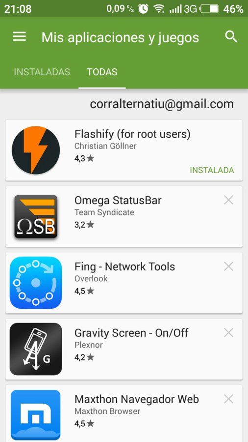

Suele pasar hasta que se actualizan los servicios googleplay y la play store, dale 10 minutos o así, de todas formas si entras en mis aplicacioep dentor del play store hay 2 pestañas, una pone instaladas y en la otra todas, si pinchas en todas te salen todas las aplicaciones que has instalado con esa cuenta de google, busca la que quieras instalar y la seleccionas y la instalas.
De todas formas lo que te he dicho, a mi cuando me daba ese problema en un ratillo se actualizaba y ya no había problema al escribir
